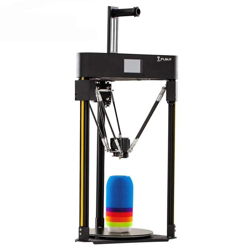

si tu veut une "compact" y a les delta , c'est pas large ni profond mais c'est haut , c'est rapide et certaine marque en vendent des ready to go (bien que tu devras quand meme passer par la phase test de réglage entre le slicer et la machine selon le filament utilisé , y a tjrs des paufinage a faire , de base elle imprimeront mais pas forçément comme il faut :) (si tu veut une grand précision d'impression il te faudras paufiné ! )
sans trop d'odeur , du pla ça ne sens presque rien et ce n'est pas toxique , l'abs sens un peu plus et il faut avoir une aération dans la piece (pas un courant d'air sur la machine ! )
une machine qui imprime en 10*10*10 donc une delta OU une ultra mini comme celle çi
ou celle ci , version kspro en rail a bille (plus précis ! )
faut voir ton budget (ps les lien sont des exemple de model , il en existe tellement de marque que te dire tel ou tel sans les avoir tester c'est difficile de donner un avis concret )
