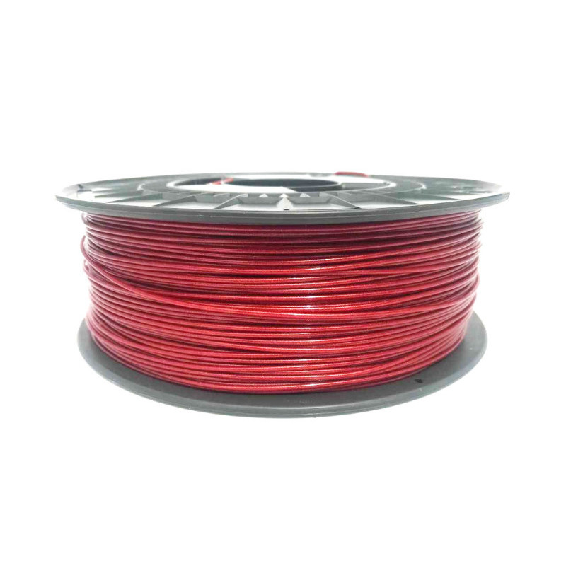

Pour tes filaments je te conseille ArianePlast.
Ils ne sont pas particulièrement cher, proposent des facilités d'envoi et proposent de belles couleurs et rendus.
Mention spéciale à leur filament Vegetal qui s'imprime vite, facilement et produit des pièces solides.
Et chez eux au moins dans un an tu retrouveras les mêmes bobines si tu as besoin de recharger.
Prends toi voir un Anthracite ou rouge métallisé : tu m'en diras des nouvelles.

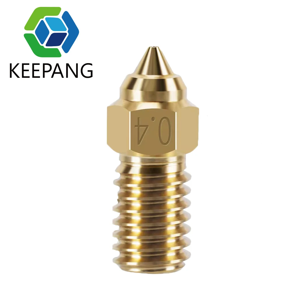

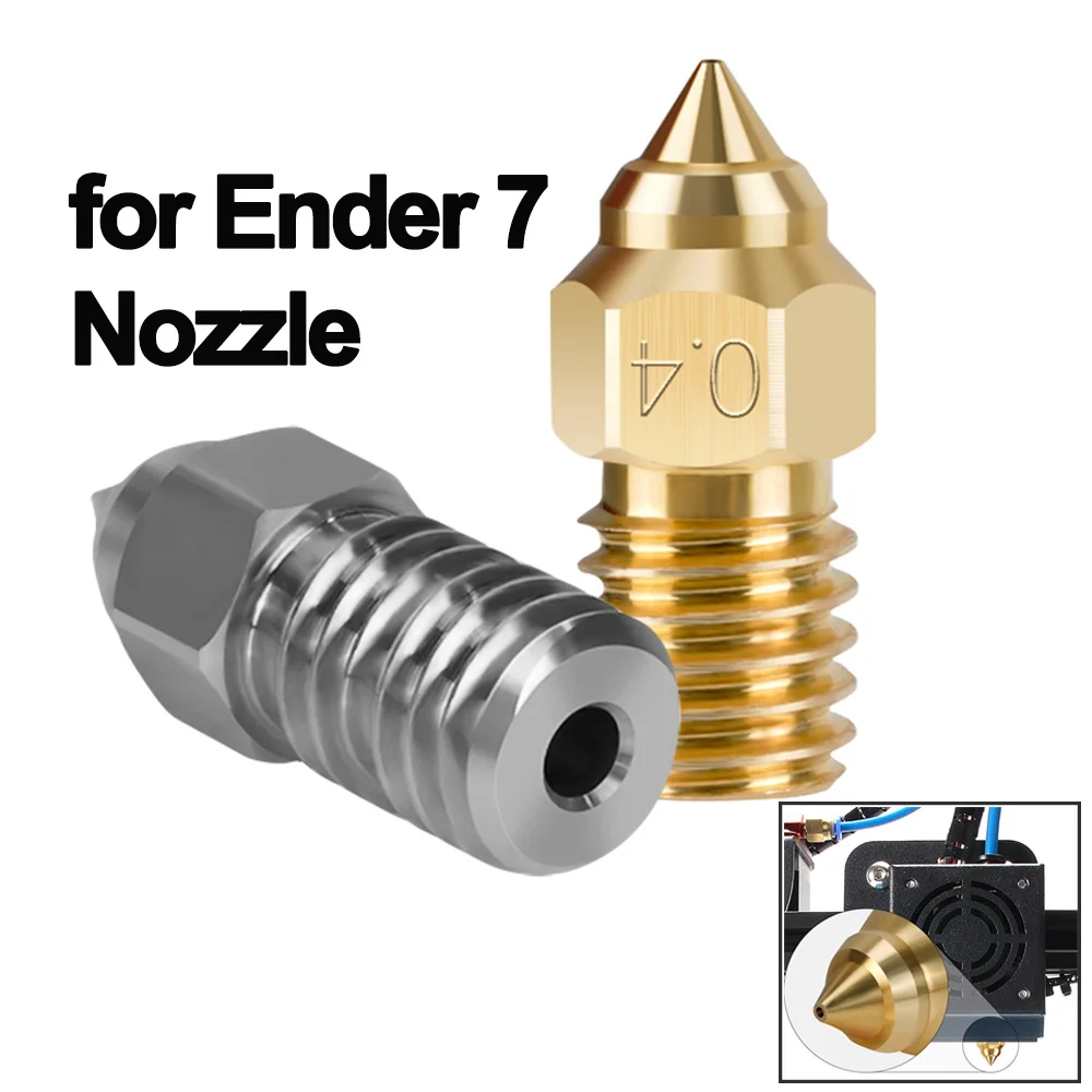

Et si la buse était usée ?
Une buse usée peut aussi entrainer du stringing.
Si tu utilises ton imprimante souvent depuis un an il faudrait peut être changer la buse pour une neuve.
Si c'est bien ta longueur de buse je te conseille la marque TwoTrees
Et pour le nettoyage laisses tomber la brosse métalique qui use le laiton.
Tu as ces brosses à poils de cactus ou soies de sanglier qui nettoient aussi bien mais abiment moins ce métal mou
Si un jour tu changes de buse il faut éviter que l'épaulement touche le bloc.
C'est pour être sûr que c'est bien le tube qui est en contact avec le tube interne.

Concernant l'usure de la buse, c'est aussi un paramètre à prendre en compte effectivement. Depuis que j'ai mon imprimante, j'ai passé :
- Une bobine de PLA d'un Kg ( presque terminée )
- Une bobine de PETG d'un Kg ( presque terminée également )
A combien peut-on estimer la durée de vie d'une buse en utilisation ''normale'': ( 5 Kg, 10 Kg , 20 Kg, ... ) ?
Pour l'approvisionnement, j'avais également trouvé ce fournisseur sachant que les buses de la Ender 5S1 et Ender 7 sont identiques :
J'ai également trouvé des buses CHT ( avantage de ce type de buse ? ). ce n'est pas le même fournisseur !
