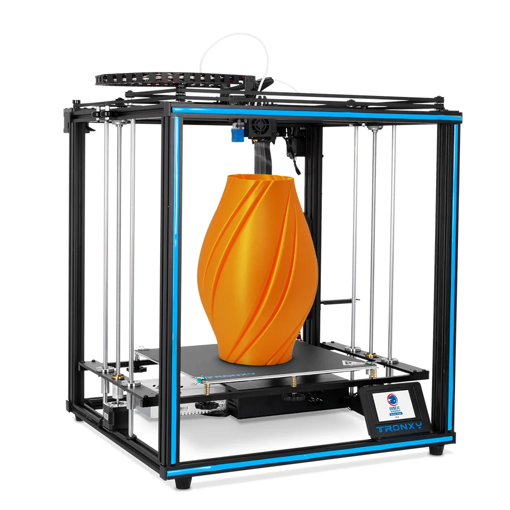

Ce qui coute le plus cher sur une imprimante 3D c'est la méca.
Regardes voir combien couteraient les profilés allu en 50mm de long et tu verras qu'en fait ça te coutera moins cher d'acheter une grosse imprimante et de la modifier petit à petit.
Pour 540E tu peux avoir une Tronxy
400x400x400 avec une spécification d'un max de 90-100° sur le plateau.

Ce que tu peux faire c'est peut être charger le profil Tronxy dans un slicer et imaginer une pièce énorme.
Tu verras que le temps d'impression devient vite monumental en 0.4mm et qu'il faudra imprimer avec des buses plus grosses.
Oui mais pour imprimer avec une buse de 0.8 il faut un meilleur extrudeur et un bien meileur corps de chauffe sinon l'imprimante ne peut pas fournir le débit qu'il faut.
Et puis... tu imagines un peu la crise si au bout de 100H ça merde
