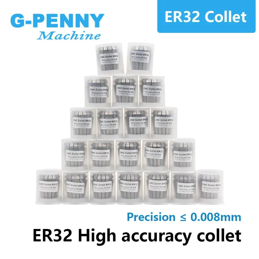

€ 44,60 Réduction de 7% | Nouveauté! Haute précision ER32 ressort pince mandrin ensemble précision 0.008mm 2-20mm 21 pièces CNC fraisage tour outil broche moteur
Attention frais de douane à prévoir.
Pour ceux que ça intéresse
As tu vérifié la précision ?
Les miennes sont complètement pourries mais cela ne se voit pas , une fois montées avec une barre rectifiée c'est la cata !
JF
Non, d'ailleurs je n'ai pas de quoi vérifier. Mais je ne suis pas sûr que ce soit pire que celle que j'ai de toute façon.
Comment peut on vérifier sans barre rectifiée ? je dois avoir des barreaux HSS
Pour les pires pinces une barre quelconque serrée bouge joyeusement (en la manipulant au bout opposé ) car bloquée juste à l'avant ou l'arrière !
Utiliser une queue de fraise ou de foret ( évidemment pas abimée ) et un comparateur.
Bon tests !
JF
Avec une barre rectifiée jamais vu ce genre de problème sur toutes mes pinces.. même avec celle d'Ali qui tournent nickel.. :smt023
@speedjf37 : à mon avis tu es vraiment mal tombé .. :smt022
