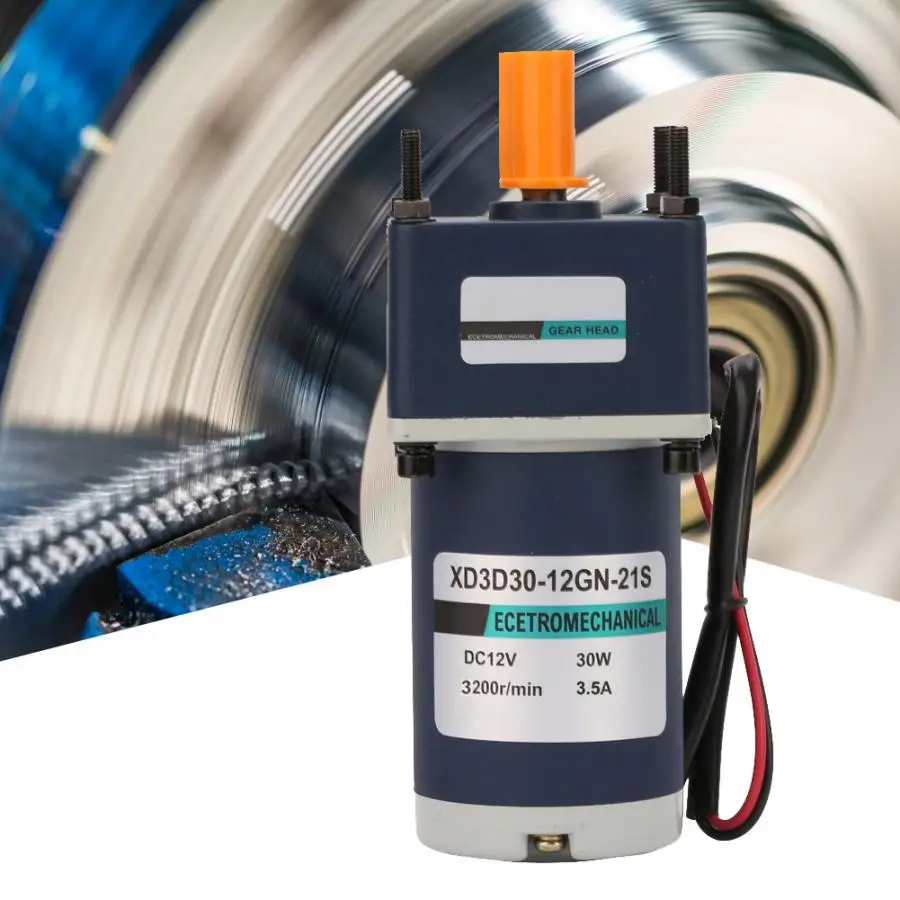

Le module de puissance BTS7960 utilisé conjointement à l'Aduino Nano permet de faire varier la vitesse grâce à la variation PWM de 1% en 1% de l'arrêt jusqu'à 100%. C'est donc suffisamment fin à priori... Et le PWM permet d'avoir le couple moteur maxi à tous les régimes.
Le vrai soucis, c'est le rapport de réduction excessif actuel. Sur la machine du Coyote, il mentionne qu'il a remplacé le réducteur fourni par un qu'il avait en stock...
Sur ta DOC de motoréducteur, Pascal celui que tu as 40tr/min donne une réduction de 75.
Il faudrait plutôt partir sur une réduction de 30... J'ai ça en stock si la compatibilité mécanique est OK.
Démonte ton système et donne-moi les dimensions du pignon moteur (c'est sûrement un engrenage taillé hélicoïdal)
Avec la réduction de 30, si la vitesse max est finalement trop grande, on ajustera les valeurs avec la commande PWM via les seuils programmés dans l'Arduino...

@Coyote94 ; Quand tu écris ratio de 90:1 c'est entre le primaire moteur (3200tr/mn) et l'axe de la manivelle ?
Chez Alpazen, ce ratio dans son cas serait plutôt 150:1 ... (75:1 motoréducteur x 2:1 pour les poulies) Trop grand !
Non c'est le ratio que j'ai entre le moteur et la sortie du réducteur
Alors là...
comment se fait-il qu'avec un ratio de 75:1 sur le réducteur d'Alpazen sa poulie tourne carrément moins vite que la tienne qui possède un entraînement avec un ratio nettement plus grand ??? et qui devrait donc tourner beaucoup plus lentement... :smt017
Je ne vois que 2 explications:
1- le moteur d'Alpazen ne tourne pas à sa vitesse nominale de 3200 tr/mn sous 12v (c'est peut-être en fait un moteur 24V mal étiqueté)
2- le réducteur installé n'est pas en fait un 75:1 mais une version avec un ratio de démultiplication beaucoup plus important (erreur d'identification là aussi ?)
Bizarre...
Pascal, tu pourrais compter le nombre de tours par minute de ta poulie motrice moteur alimenté en direct sur 12v et vérifier si c'est bien 40 ou si c'est plus faible ?

La vitesse GV idéale serait à environ de 100 à 120 tr/mn, en partant de mes 20 tr/mn il va y avoir du boulot !!! .. mais c'est de ma faute, j'aurais du mieux regarder tout ça avant de faire mes achats, .. par contre la vitesse du moteur de Coyote.. là j'y comprends vraiment rien !! :sad:

Pour lever le doute sur ma batterie 12V j'ai raccordé mon alim stabilisé 12V 10A, et.. vitesse identique, il y a bien 20 t.mn à la poulie de manivelle (et 40 à la poulie moteur), la rotation est donc conforme à ce que j'ai acheté.. par contre du coté Coyote, ben je sais pas ce qu'il a pu obtenir ?!
.. et si c'était lui qui avait reçu un moteur 12V estampillé comme un 24V ??? :maiscebien:
Autre surprise, en fait il est possible de faire tourner la poulie moteur sans alimentation, il n'y a pas d'effet autobloquant comme je le pensais, c'est une boite avec planétaires et même si c'est très dur je pense qu'avec une bonne manivelle ce serait possible d'affiner la position recherchée..
Moteur démonté, pignon hélicoïdal de 7mm avec entraxe des trous de fixation 58mm

30W à 12 Vcc ça fait que 2,5 A alors qu'il affiche 3,5 A :smt017

@Alpazen ; bon... je viens de vérifier mes réducteurs en stock : le seul qui serait compatible a une démultiplication de 60 au lieu des 75 que tu as actuellement... donc pas intéressant. (les autres ont 50mm d'entraxe :smt011)
Il faut donc que tu trouves auprès de ton vendeurs ou ailleurs un réducteur adapté avec une démultiplication de 30:1 qui va te donner une RPM de 110 ou alors 20:1 pour RPM 160...
A toi de voir :meganne:
J'ai déjà regardé, dans les 35€ pour une boite seule.. je crois que j'ai meilleur temps de reprendre un moteur complet à 110 ou 130 rpm.. :maiscebien: .. l'autre ira dans les CPS pour un autre usage.. ou à la revente..
Sur l'alim de l'anodisation j'ai quand même envie de voir ce qu'il a dans le ventre sous 24V.. :axe: :lol:
Prend carrément un 160 RPM que l'on calmera au besoin via les paramètres de l'Arduino...
Si tu optes pour l'alim en 24V il va falloir que tu en rachètes une nouvelle pour remplacer la 12V actuelle... Rentabilité ??? sachant que tu alimentes d'autres trucs en 12v...
Oui, assez d'accord avec toi.. mieux vaut un nouveau moteur complet et rester en 12V.. :smt023 .. et ok pour le 160 rpm..

Et pour le Z, le moteur en 160 RPM est commandé.. il y a plus qu'à attendre !! :partyman:
