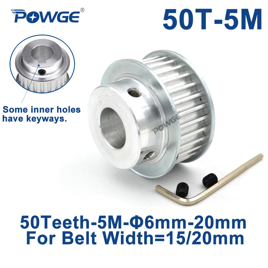

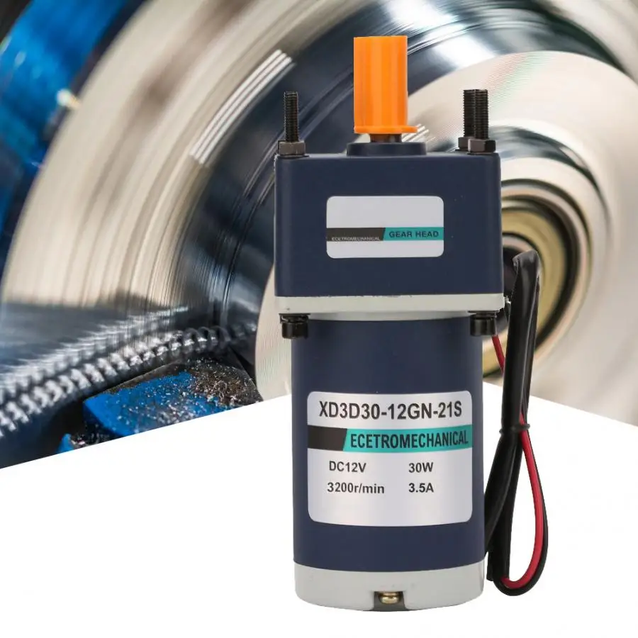

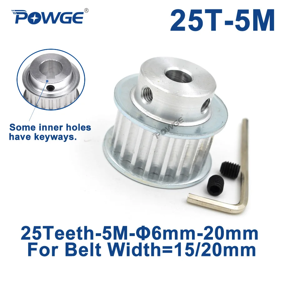

@Alpazen ben si tu as les références monteur et courroies et poulies je suis preneur.
Ce n'ai pas pour tout de suite mais prochainement c'est l'une des priorités que j'ai sur la machine. L'autre sera de motoriser le Y
Voilà le détail Jean-Marc :
Courroie 15mm - 410mm :
https://fr.aliexpress.com/item/32251225632.html?spm=a2g0s.9042311.0.0.27426c37PyILAI
(la longueur dépendra de ton montage et de l'entraxe, à calculer avant de commander)
Poulie 50 dents 5M avec keyway (avec brochage déjà fait > idem à vérifier sur la tienne), sur la BF28 c'est 17mm keyway 5x2.3mm (côté manivelle)
Poulie 25 dents 5M avec keyway (avec brochage déjà fait pour le moteur cité ci-après) 10mm-keyway 4x1.8mm
Moteur en 12 volts > 30W 3200rpm, sortie en 40RPM
