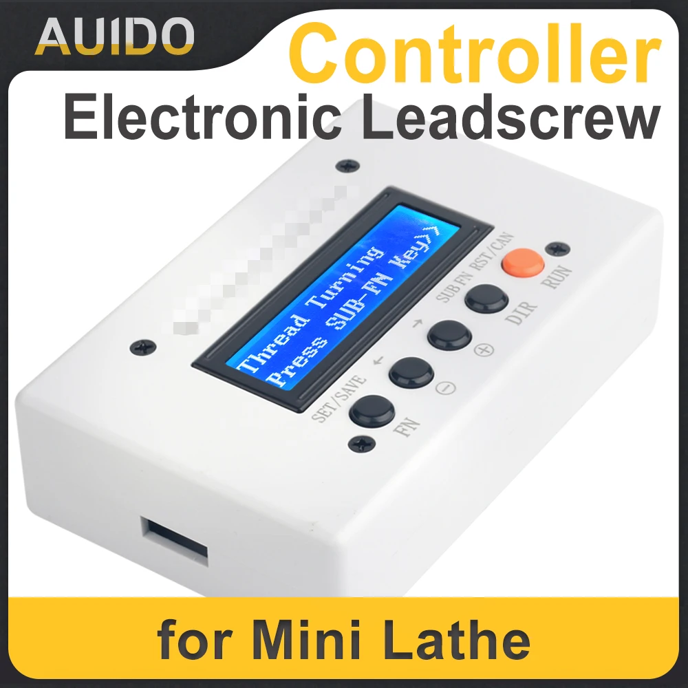

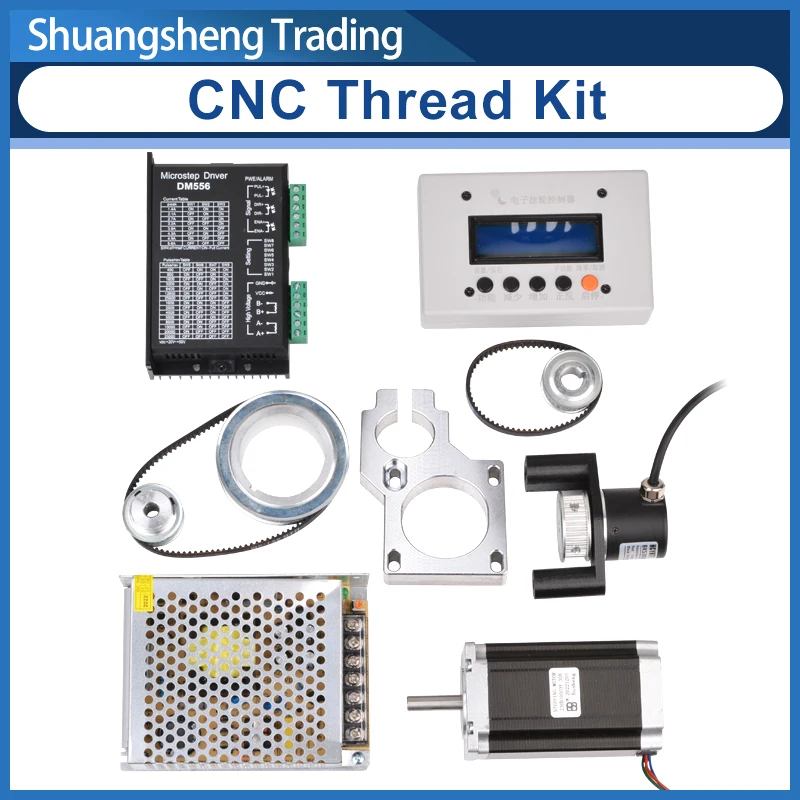

D'ailleurs au fil de pérégrinations sur ma plateforme de e-commerce préférée, j'ai vu que nos amis asiatiques avait généreusement copier le concept en vendant des kits tout prêt d'ELS pour +/- 250€.
Voici un lien du kit :
Et le boîtier et les composants à part :
La ça peux devenir encore plus intéressant pour celui qui souhaite se lancer dans l'aventure.
