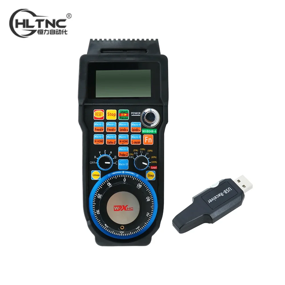

Pour utiliser un MPG sous Mach3, 3 solutions :
- Acheter une télécommande MPG filaire (USB) ou sans fil
- Acheter un ESS afin qu'il interface entre le PC (Mach3) et la carte 5axes Tonman d'origine.
- Remplacer l'ensemble des cartes de contrôle d'origine par une solution plus moderne (ESS + breakboard, CSMIO, UC400ETH, PoKeys 57CNC...)

Après très honnêtement la MPG d'origine en mode manuel est absolument inutile.
Personnellement j'ai vite arrêté de l'utiliser au profit du clavier sans fil.
Si tu en as vraiment besoin, à ta place je me prendrai pas trop la tête et j'investirai directement dans une MPG USB (78€) ou sans fil (94€) utilisable avec Mach3.
