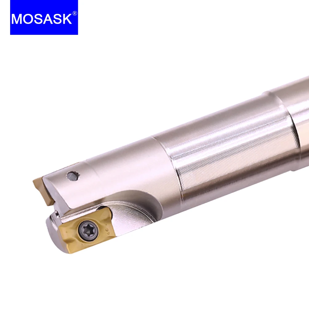

J'ai trouvé des fraises de 14 a 30 a plaquette. 1003 jusqu'à 25mm et 1604 a partir de 25mm. Il va faloir que je m'équipe en 1003 aussi du coups :smt021

Et pourquoi pas une fraise ébauche en carbure?
C'est idéal pour les petites machines peu rigides, et pas trop cher si on reste dans des tailles raisonnables.
Pour ce mors je vais faire a la disqueuse. Mais je veux bien un lien d'une fraise débauche a plaquettes pas cher ;-).
Est ce qu'il y a vraiment un intérêt a prendre un ravageuse pour une passe de 0,5?
Car lors de mes essais j'ai failli prendre une ravageuse et je me suis dit que c'était utile que pour les usinages de côté.
Une ravageuse en bout c'est pas tellement utile...
Par contre, j'ai vu plus haut qu'on pouvait prendre des passes de 0.05 avec des plaquettes, j'ai toujours cru ou pensé qu'il y avait un mini de passe a respecter au risque d'abimer les plaquettes. Une histoire avec son rayon. Les plus petites passe de finition sont faite avec des plaquettes prévu pour.
Je ne suis sur de rien, mais idéalement je m'arrange pour manger plus que 0.05 en finition avec le matos que j'ai :D
