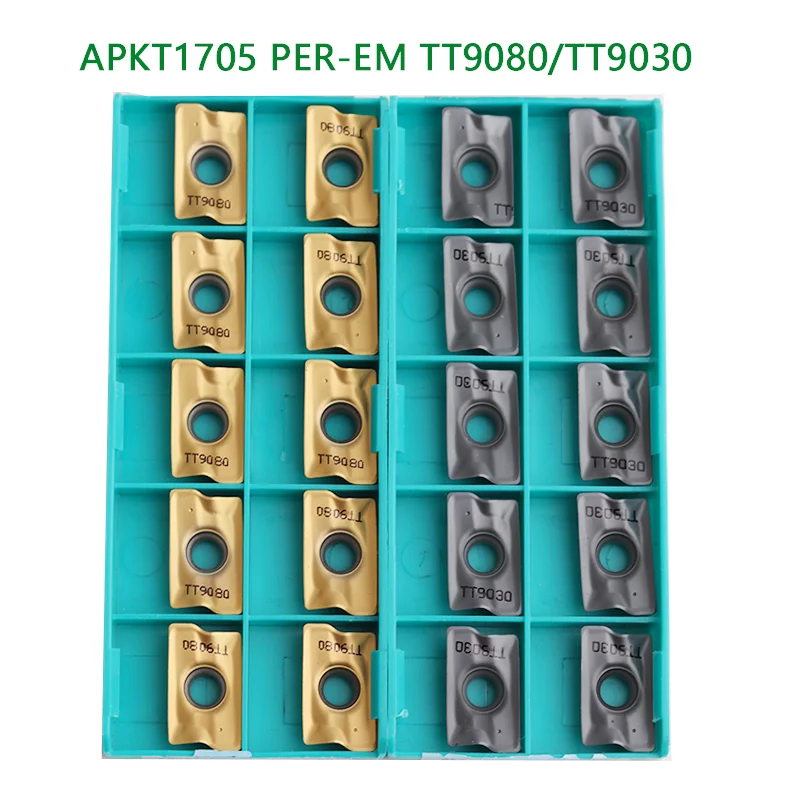

Pour de l'acier courant, est ce que tu peux me conseiller un paquet de plaquette APMT1604 sur aliexpress?
J'ai trouvé ca :
J'ai trouvé ca :
Je te conseille la nuance IC928 de Iscar qui est passe partout (https://a.aliexpress.com/_vNSu2E) ou encore la LT30 de chez Lamina (https://a.aliexpress.com/_vafrk6).
Ce sont des nuances pour aciers et usage général (j'en utilise très régulièrement avec des tourteaux de Ø20 (1003) et Ø50 (1604) ainsi qu'en type SEHT1204 avec un Ø80.)

Oui ça se monte, les APKT sont même plus régulières que les APMT.
La 3e lettre (K) indique les tolérances de dimensions et d'épaisseur de la plaquette.
Un petit peu de lecture bien utile :
Ok donc je vais préférer les APKT en plus c'est le même prix ;-)
