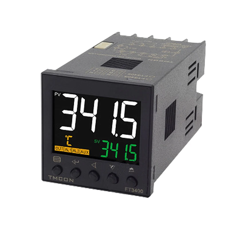

J'avais trouvé ce fil interessant sur le theme de la regulation notamment:
je crois que c'est ce régulateur:
