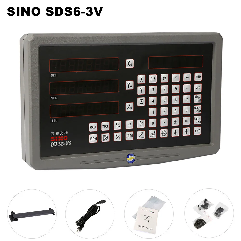

RAS sur ma visu SINO SNS-2V (chinoise) depuis 2013 (année de l'achat du tour + visu par le précédant propriétaire).
Je la laisse sous sa housse de protection transparente, pour éviter l'accumulation de poussière ou les projections, en tout cas les touches du clavier à membrane (technologie éprouvée depuis le temps) répondent toujours aussi bien.
Concernant la reprise après coupure, dans mon cas la visu est sur une prise à part de l'alimentation du tour, donc je l'éteind par son interrupteur en fin de journée ou avant de fermer l'atelier.

- protection : vous les trouvez où les housses de protections, elles sont fournies avec les DRO chinoises ou vous les achetez/fabriquez à part ?
La housse était fournie avec la DRO.
L'ancien propriétaire l'avait acheté avec le tour directement chez HBM Hollande
Mais on voit souvent la housse transparente sur les photos en ligne :
