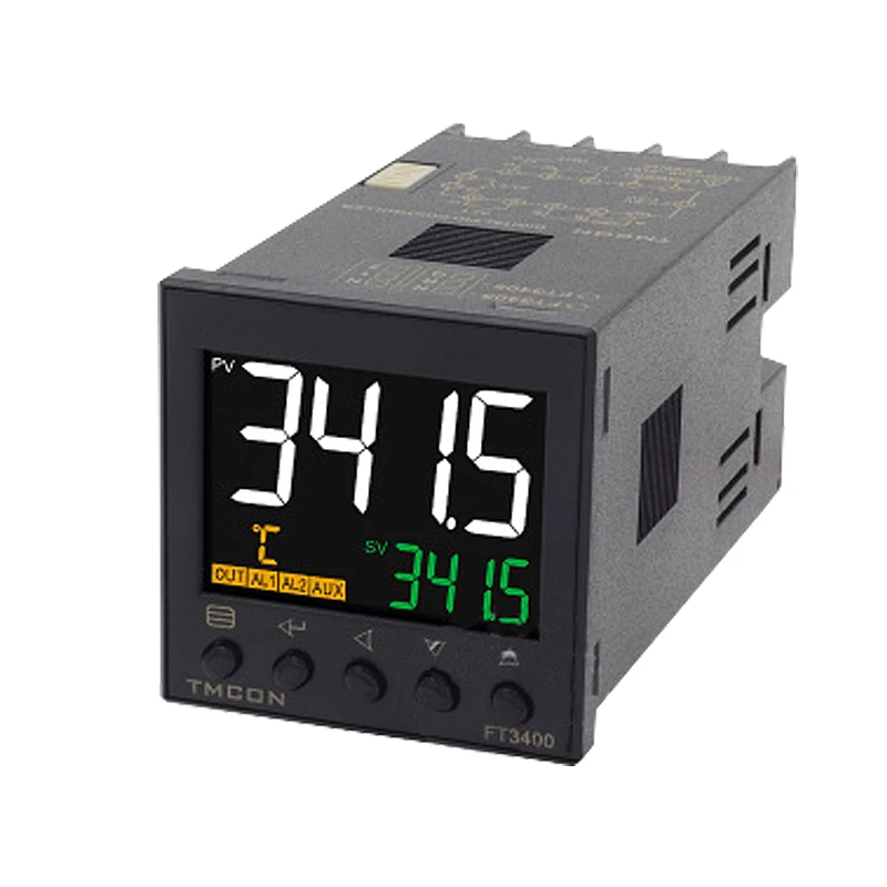

le mieux c est d acheter le four celui de base a 1100°
de changer la régulation rex-c 100
par un XMTG 7000 pour avoir la programmation
ou la dernière génération de programmateur un FT3415-NQR1NN a 20 €
de changer les deux résistance par du kanthal a1 1400° maxi 1.10 mm 50 mètres a 40 €
on change le four de base de 0 a 1100° simple a 400 £
avec la programmation est une température maxi a 1300 ° toute option a 759 £
avec le four de base il continue a chauffer si on coupe pas l interrupteur
j ai acheter 50 mètre de kanthal A1 1.1mm
et un FT3415-NQR1NN pour faire le changement de type de four
que j attend pour faire la transformation est les traitement thermique

j ai brancher le FT3415-NQR1NN est faire la configuration
pour l utilisation c est plus simple d utilisation
la porte du four ouvert on indique la température
est ca chauffe de suite quant on ferme la porte
j ai un essai l afficheur numérique du régulateur était a 280 °
mis un multimètre pour contrôler la température la sonde il indiquer 330 °
affichage a la louche je sais pas le quel des deux donne de mauvais indication
demain je fait un test température en fonction de la couleur rendu sur les aciers
a plus
