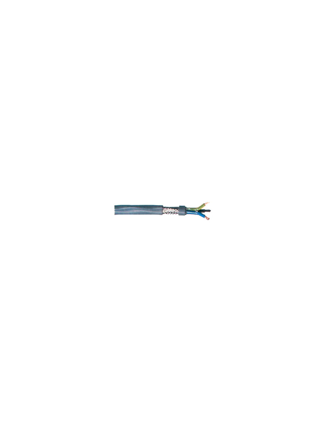

En revanche plus omportant..soigne la qualité des câbles, les câbles audio ce n'est pas fait pas pour aller dans des chaines à câble.

, du câble micro pour la scène, c'est très flexible, résiste à la traction, aux flexions répétées, blindé, torsadé, résiste à l'écrasement, bref bien solide

Le câble audio c'est pour l'audio, du câble Igus c'est fait pour aller dans des chaînes a câble et pour cause: Igus fabriqué aussi les chaines a câble.

La différence c'est que la câble dans une chaîne a câble fait toujours le même mouvement.

En terme de prix au mètre chez igus cela reste correct (après je n'ai pas vu les fdp).
Si je commande selon les références de @Aprex ci dessus, cela te paraitrait cohérent du coup?

Pour les câbles de puissance cf881 c'est valable aussi entre l'alimentation et les drivers ? Car là je pourrais prendre du 3 conducteurs directement... Pour les moteurs, j'avais deja pris du cable chez technic-achat...
Entre l'alim et les drivers, ça reste dans l'armoire sur quelques cms, du souple en 1.5 me paraît suffisant. A confirmer ?
Je ne comprends pas pourquoi ce n'est pas fait pour aller dans les passes câbles?
Dans une chaîne porte câble, le câble fait toujours le même mouvement de plier / dérouler, et a force certains câbles cassent. Il faut des brins de cuivre fin, des gaines souples pour ne pas se rompre. Et en plus, il doit résister aux autres effort comme tout câble industriel. Bref, il y a des câbles spéciaux pour cela, comme ceux indiqués par @CNCSERV . Ceci dit, si la machine ne travaille pas 24/24 et 7/7, mais de manière très épisodique, beacoup de câble souples peuvent convenir et tenir plus de 20 ans.

Je viens de regarder le site igus. C'est instructif de faire tourner leur simulateur de durée de vie.
On voit clairement que le rayon de la chaîne porte câble est très important. Je me suis amusé à regarder que pour un même rayon, un petit câble dure plus longtemps qu'un gros câble. Et il y a comme un effet de seuil : 30 mm de rayon d'enroulement ça ne tient pas, 50mm ça tient 230 000 aller/retour, 75 mm plus de 3 millions d'aller/ retour.
Conclusion, avoir une chaine suffisament grosse pour un rayon sufgisant en cohérence avec le diamètre du câble.

Dernière question sur les câbles pour fin de course, du 2x0,50 suffit en terme de section ?
18 metres pour les fins de courses.
2m pour la liaison carte-drivers
8m pour les cables moteurs en supplément des 8m déjà achetés chez technic-achat.
