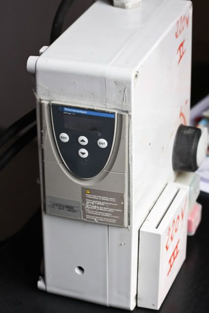

je suis toujours aussi nul en électricité et la prudence en appelle à votre aide.
Je souhaite connecter un tour d'horloger à un variateur type Altivar 11 ****M2*. J'ai acheté la fiche mâle, mais je souhaite m'assurer de la connectique avant de faire une bêtise.
Le variateur se présente ainsi
Et la prise triphasée est cablée ainsi, sur le bornier :
De l'autre côté, j'ai le tour
et son moteur
Mon doute vient du fait que le commutateur sur le pied gauche a des références U-V-W pour le câble qui va vers le moteur, mais R-S-T pour le câble qui va vers l'alimentation. J'ai vu dans la doc du ATV qu'il s'agissait de l'équivalence pour le 220 tri.
Je voudrais donc, s'il vous plait que vous me confirmiez que le fil identifié R côté interrupteur se connecte logiquement au connecteur U de ATV, le S sur le V, et le T sur le W.

Steyr
Merci coredump,
je viens d'effectuer les changements :
J'ai zappé le commutateur à l'avant. J'imagine qu'il ne me reste plus qu'à connecter le U du bornier moteur sur le U côté variateur, V, sur le V et W sur W !?
... et à mettre rapidement des oeillets aux extrémités de mes fils... :roll:
Euh, cela dit, si vous avez des explications sur l'utilisation d'un montage ou d'un autre (triangle/étoile) dans ce cas, je suis preneur. Cela supposerait que la précédente utilisation était sur du 380V !?

Chani
Pour le branchement du commutateur, j'aurais aussi tendance à le positionner, Avant le Variateur. Auquel cas, tu branche ta phase sur S, ton neutre sur R, et le 24V du var sur T. Ensuite tu prends U que tu mets sur le N du var, puis le V sur le L du var, et enfin, ton W qui alimente les boutons de commande (si tu utilise une commande déportée).
Vérifie bien , avec un testeur de continuité, que R est bien relié à U idem pour S et V, puis T et W
R, S, T -> U, V, W : normalement
la coupure du 24V te permettra de couper aussi la commande, si tu utilise une commande déportée (ce qui ne semble pas être ton cas). Sinon tu peux zapper cette étape, si tu ne veux pas t'embrouiller.
