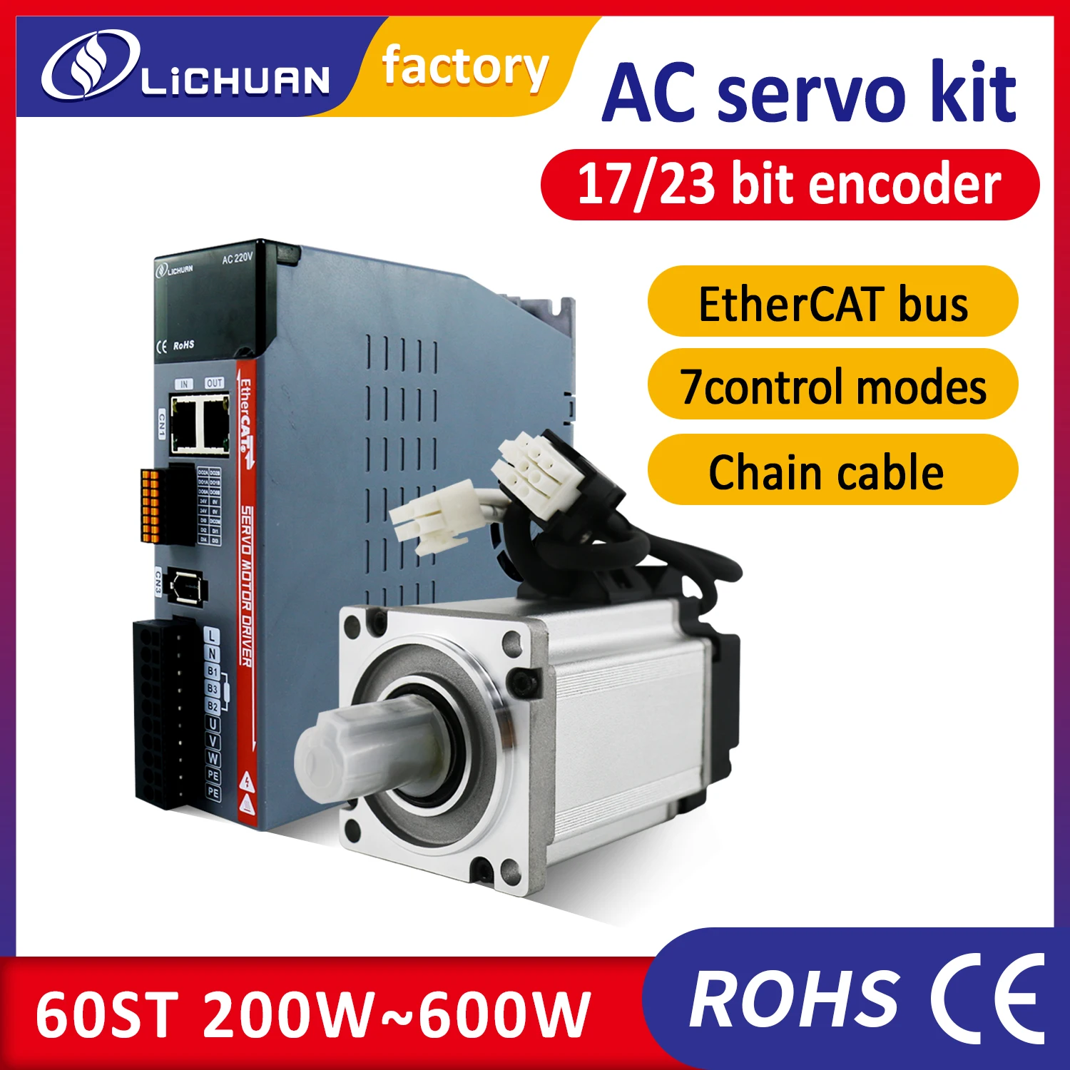

Les moteurs servos c'est des lichuan, franchement je suis agréablement surpris par la doc, je pensait devoir galèrer pour tout aller chercher, en fait ils te donnent tous les pdo etc... Dans un manuel super clair, en anglais. Le driver c'est un 0.4kW 220V Ac, LC10E. J'ai pris des moteurs avec des electrofrein, je sais pas si j'aurais vraiment dû, peut être que ça s'avérer à utile... Le moteur est un nema 23, comme c'est un servo, avec encodeur 17bits, il est pas limité en vitesse comme un stepper, on peut monter à 3000rpm. Par contre, c'est vachement plus cher que des stepper quoi... Mais les opportunités que ça offre m'intéressent.

Le lien pour les servos
Le site des servos
Attention au tout premier démarrage, bien vérifier que tes freins soient inactifs, c'est important
Haha, justement aujourd'hui, j'ai fait ca, j'ai Frankenstein une alimentation de pc 24V 5A pour ca, j'avais demandé les connecteurs et les crimps au vendeur, et j'avais la pince. Donc tout marche, je peux tourner mon moteur à la main maintenant
Merci pour le rappel
Devinez qui c'est le mec qui sait que son moteur est plus fort que son éléctrofrein ...
Bizarrement, moi, je sais, bref… Je prépare tout, fait tous le setup. Je vais manger, règle un peu tout et oublie de rebrancher mon alim avant de tester... Du génie, moi je vous dis. Quand j'ai enfin pensé à brancher mon alim 24V pour désengager le frein, tout était plus smooth.
