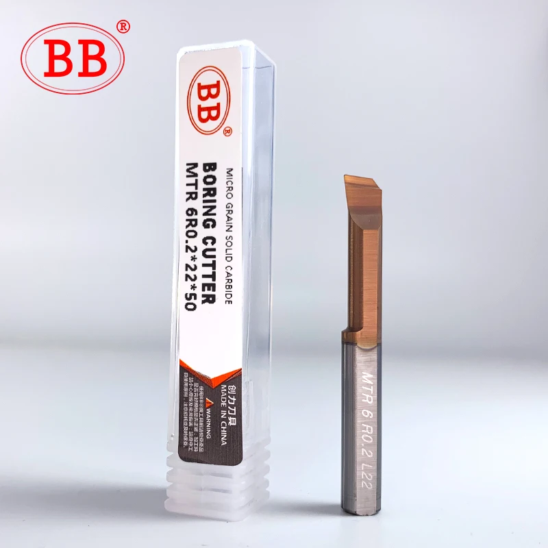

Il me semble que c'est un outil à aléser ou me gourre-je?
Tout à fait, mais rien n'empêche de l'utiliser pour charioter et dresser de faces avec des passes reduites, je le fait régulièrement quand j'ai la flemme de changer d'outil.
Ou trouve t'on la gamme PICO? Je n'ai rien trouvé sur la toile
Picco c'est la dénomination commerciale de la gamme Iscar comme le Puppitas de Mahr.
Mais s'en devient comme bien souvent (Velux, Rilsan, Colson, etc...) un terme générique, dans ce cas pour désigner les micro outils de tournage.

J'ai acheté qq outils Diametal, qui ont une belle gamme en petit outil.
Même avec cela, je me suis fait quelques frayeur sur la dernière passe. Il suffit d'une micro-casse de l'outil pour ruiner une pièce à la dernière passe.
