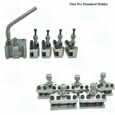

J'ai un petit tour d'établi style WM210 . C'est un Vevor MX-750 A
Actuellement j'ai un porte outil simple, modéle de base. Je voudrais le remplacer par un porte outil à changement rapide. J'en trouve de 2 types.
Un modéle avec glissière verticale et le serrage par extension de la glissiére, voir photo. Il est marqué 250100
Un modéle avec en gros une sangle qui vient serrer le porte outils.
Pour un novice comme moi je ne sais pas quel modéle choisir. Avantages / inconvenients de chacun de ces modéles
Merci de bien vouloir m'aider à choisir

Le second modele offre l'avantage de permettre d'incliner la tourelle un peu plus rapidement que l'autre. Par exemple quand on fait des cones. Mais il est en general beaucoup plus cher.
Autre avantage : si tu veux revendre un jour le tour, c'est plus clinquant que le modele à queue d'aronde et ça peut séduire un amateur d'accessoires. Ça se revend aussi mieux en piece d'occasion quand le tour est HS.
Le plus important c'est de choisir la bonne hauteur pour pouvoir monter un outil a hauteur de l'axe de broche.
Le premier modèle nécessite deux opérations pour changer de porte-outil avec le levier et changer d'orientation nécessite de desserrer l'écrou.
Le Multifix ne nécessite qu'une seule opération avec le levier, avant d'insérer un porte-outil on peut choisir l'orientation, par pas de 10° .
Il faut bien le choisir, il y a plusieurs tailles : le plus petit aa est vraiment petit, le A risque d'être trop gros.
Sur le Myford S7 j'ai mis un ab, une taille intermédiaire qui est mieux adaptée.
Comme dit plus haut les Multifix sont chers, il faut compter 400€ pour une tête et 4 PO

Voici mon REX,
moi qui ne suis pas du métier et qui ai du Chinois pcq dans le Chinois je n'aurais pas de machines dans mon atelier...
J'ai un HBM450 depuis une dizaine d'années.
Bien que ne faisant pas de la production et ne taquinant pas le 1/100, j'ai acheté assez rapidement, sur eBay, un P-O à changement rapide (tourelle + 4 PO) du type "Dixxon".
Et j'ai refait une douzaine de P-O.
Sur ce type de tourelle, la manivelle entraîne un excentrique qui vient actionner une pièce en T dont la tête du T tire sur la rainure en T du P-O.
J'ai assez régulièrement des problèmes de serrage/maintien du P-O.
J'ai même eu cette pièce en T qui a cassé au niveau de l'excentrique (pas assez de matière entre le trou de l'excentrique et le bord du corps du T). Un gentil membre du forum m'en a refait un.
Mais j'ai encore parfois des soucis principalement lors du tronçonnage (où le P-O se dessere et l'outil plonge dans la matière et casse).
Mon copin @Mcar a le modèle
Et c'est le jour et la nuit au niveau serrage en place / rigidité de l'ensemble...
Si je n'avais pas la 15aines de P-O je changerai...

Patrick c'est celle là que j'ai QCTP 250-111 sur un newton 20 damatomachine.
Le serrage se fait par une cale en forme de coin, c'est mieux que celle de la photo du dessus.
et je confirme pas de vibrations.
la tourelle est posée sur un bloc d''alu.
répétabilité du PO de l'ordre du 0.01 mm au rayon
usinage Xc 48, Vc 120 m Ap 1 mm au rayon dia. 50 mm, ça fait bien le job le chinois :smt038
