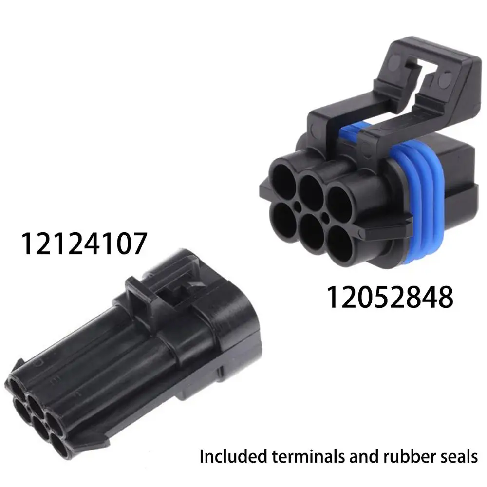

Tous les connecteurs ne sont pas en DELPHY, quelques photos pour bien comprendre
Le connecteur du moteur de leve vitre en 2 fils montée, descente, et retour par la masse
Produit à certainement plusieurs millions d'exemplaires de 59 à 74 pour tous les véhicules du groupe GM et plus trouvable (je pense)
Connecteur du bouton de porte coté passager. Le bouton à des fiches rondes de 3mm
Connecteur de bouton de leve vitres (toute, les 4) pour le chauffeur.
Toutes ces plastiques ont vécu et tombe en miettes dés qu'on force un peu, les connexions sont oxidées. Enfin à changer !!!
Donc ce faisceau est cuit ! et pour ne pas voir la voiture flamber sur le bord de la route, je voudrais remettre (ça aussi) en état !
Je comprends tout à fait que tu en aies raz le bol d'acheter des boites complètes de connecteurs qui ne servent même pas à 5%

Il y a sinon la solution de mouler ces connecteurs, ce qui permet de faire des tirages en résine PU (ou époxy ou polyester éventuellement) extrêmement solides ; ce n'est pas très compliqué.
Si tu dois en faire régulièrement cette solution serait préférable à l'impression 3D (moins couteux et moins chiant).
Est-ce que tu as des connecteurs en bon état ?

Pour faire suite, même si ce sont des connecteurs Delphi en cherchant 2min, on les trouve tous au bon prix est très facilement...
J'ai juste tapé la ref du connecteur dans la barre de recherche A-E...
Faut pas croire que ton revendeur de boite ne se fournis pas la bas, car c'est bien en Chine que sont les usines de production (même des grand groupes industriels.)
