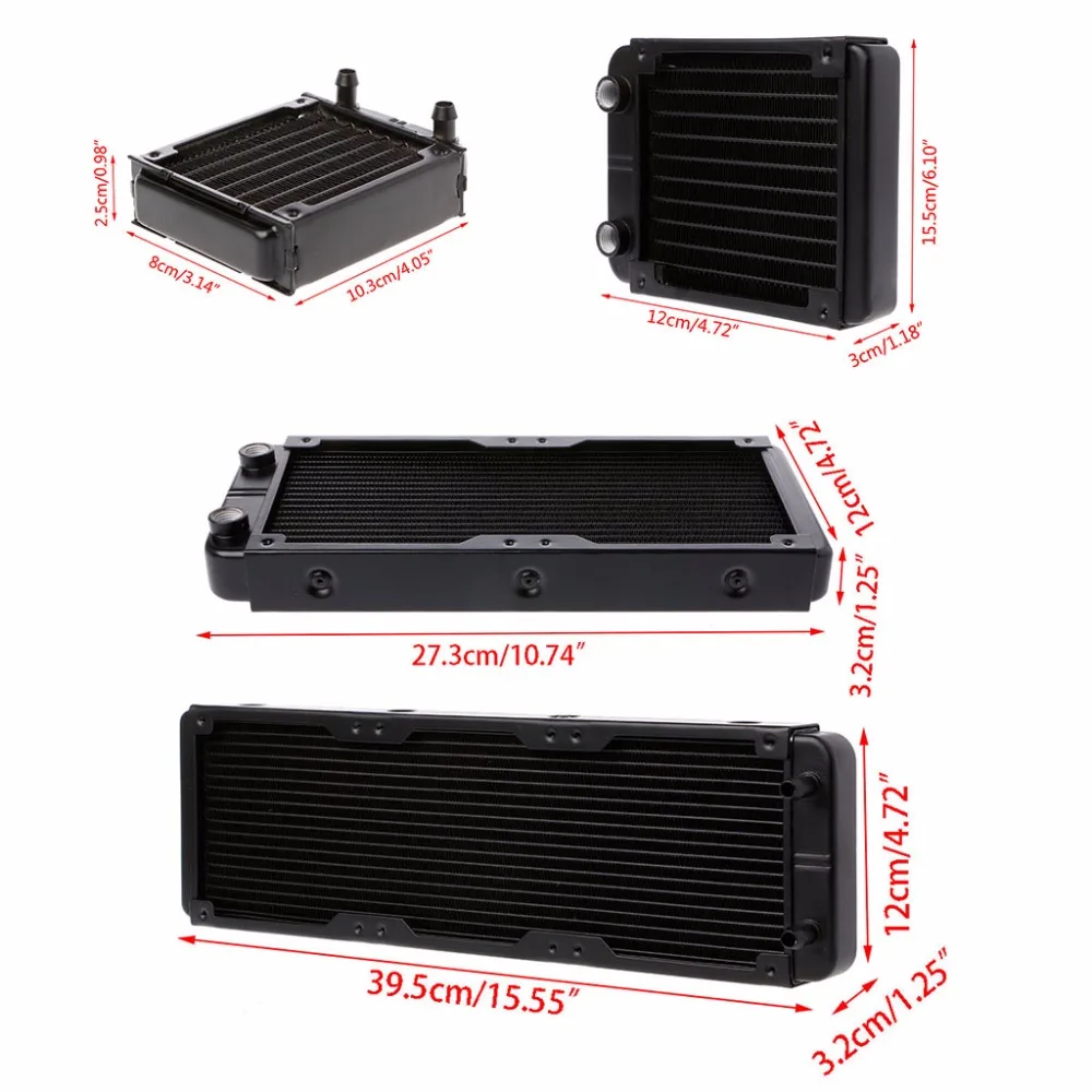

Pour le refroidissement de la broche, j'ai pris une pompe d'aquarium en chine à 34€, immergée dans un saut à peinture, un radiateur de clim portable (récup), un petit ventilo et la broche reste vraiment froide, aucun soucis à moindre frais.

Ça m'intéresse pour me refaire un tel système moins bruyant.. mais ça ressemble à quoi ton radiateur de clim portable ?

C'est un radiateur basique en alu et cuivre, il doit faire 20x20cm ou légèrement plus.

@Rom' : Au début j'avais que le saut à peinture (15 à 20l j'ai pas regardé) mais quand t'usine à fond (24000tr/min) en été, pendant plusieurs heures, la broche chauffe pas mal, c'est pour ça que je suis passé au radiateur.
