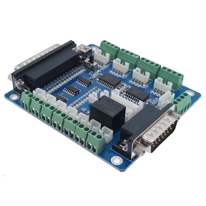

Bonjour de si bon matin , hier j ai reçu mes cables pour port// je me demandais si le relais sur la carte peut supporter les 24 v du VDF . Est ce que les 14 volts DC du relais du la carte (voir photo ) sont un max ou puis-je le dépasser Sinon il y a cette petite carte:
c est celle ci , je lui ai rajouter un module pwm ex comme a dit gaston; la carte
tu l as trouve ici;
tu pourras entendre ça et la que c est de la m*rde , mais les 2 que j ai acheté fonctionnent a merveille, les servos sont bien en dir/step
tu n as pas de mesa dessus pour l instant , j essayerai peu être plus tard , je découvre linux
