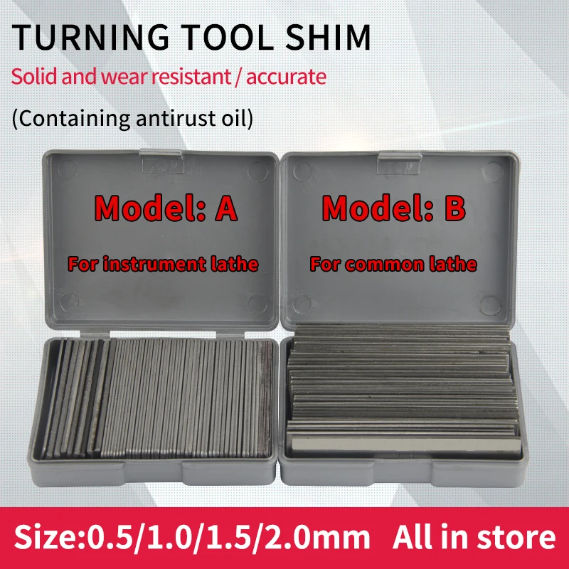

Bonjour ,
Moi , c' est le modélisme avec un petit tour MT 352 0
Quel problème pour trouver la bonne cale pour régler l' outil en hauteur .
Ben j' ai trouvé , simple et peu couteux ->->->->
Avant d'avoir des porte outils réglables, je me servais de cales de mécanicien.
Le cerclage métallique de palette est une solution bien pratique et surtout gratuite.
Les industriels et magasins les jettent, autant s'en servir. Le cliquant/tôle et de type acier ressort très bien calibrée en épaisseur.
Autrement un jeu de cale dédié, ça coûte 3x rien et c'est bien pratique en l'absence de tourelle + porte outils réglables en hauteur.
" a la grosse " la précision de calage dépend du diamètre d'usinage.

tu laisses les cales dessous avec un élastique
ou avec deux tours de ruban d'elec. Même pas besoin d'ôter l'élastique en mettant l'ensemble en place.
Inutile de mesurer la hauteur de l'outil à chaque fois
Quand le scotch est trop déchiqueté, hop deux tours de scotch neuf et c'est reparti.

Un truc simple en cas d'utilisation de cales:
Utiliser un pied de profondeur ou un PàC avec mesure de profondeur pour mesurer la hauteur de l'outil vs le dessus du chariot transversal.
Sur mon tour ça fait 88,9 mm (dommage que ça ne soit pas une côte ronde.... J'arrondis à 89 :wink: !)
À noter qu'il faut presserrer l'outil pour '' tasser '' les cales déjà en place.
Il y a quelques années j'avais gamberge à un système indiquant directement les cales à ajouter...
C'est ici au #6
C'était surtout un '' luxe '' pas indispensable.
Par contre ranger les cales dans un boîte avec une dizaine de casiers est nécessaire...
