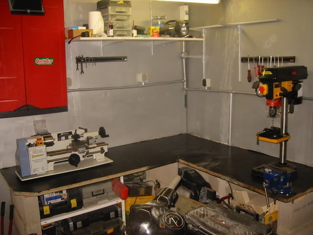

butée fin de course ?
  • Auteur de la discussion cast66
cast66
Comment faire un palpeur de fin de course car sur mon tour il n'y en a pas et quand je mets l'avance automatique il faut etre vigilant sinon le chariot bute sur ma piece donc je voudrais instalé une butée coupe contact comme ça plus de probleme .
C'est un mini tour
