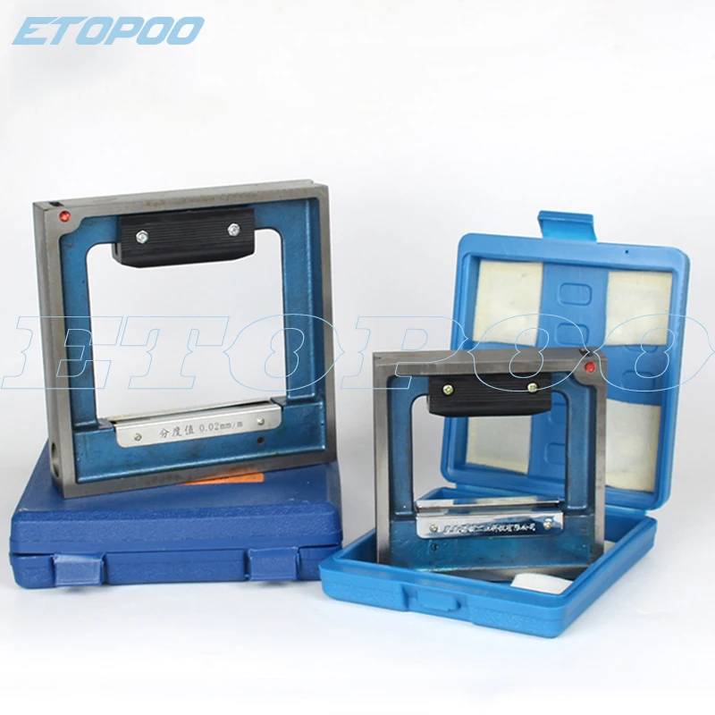

A mon avis, le moyen le plus efficace et le "moins cher", c'est le niveau à cadre. Il permet de faire tous les réglages de géométrie de façon précise (planéité, perpendicularité, équerrage, etc)
Q
Qwazerty
Il faut que je me renseigne sur son utilisation, je dois m'absenter, je ferais des recherches plus tard. En tout cas merci, je ne connaissais pas ce type de matériel.
Si je comprends bien c'est un niveau à bulle µmétrique, l'idéal étant d'avoir une régle de précision de longueur adaptée pour le compléter sur des mesures globales de "grandes" longueurs.
