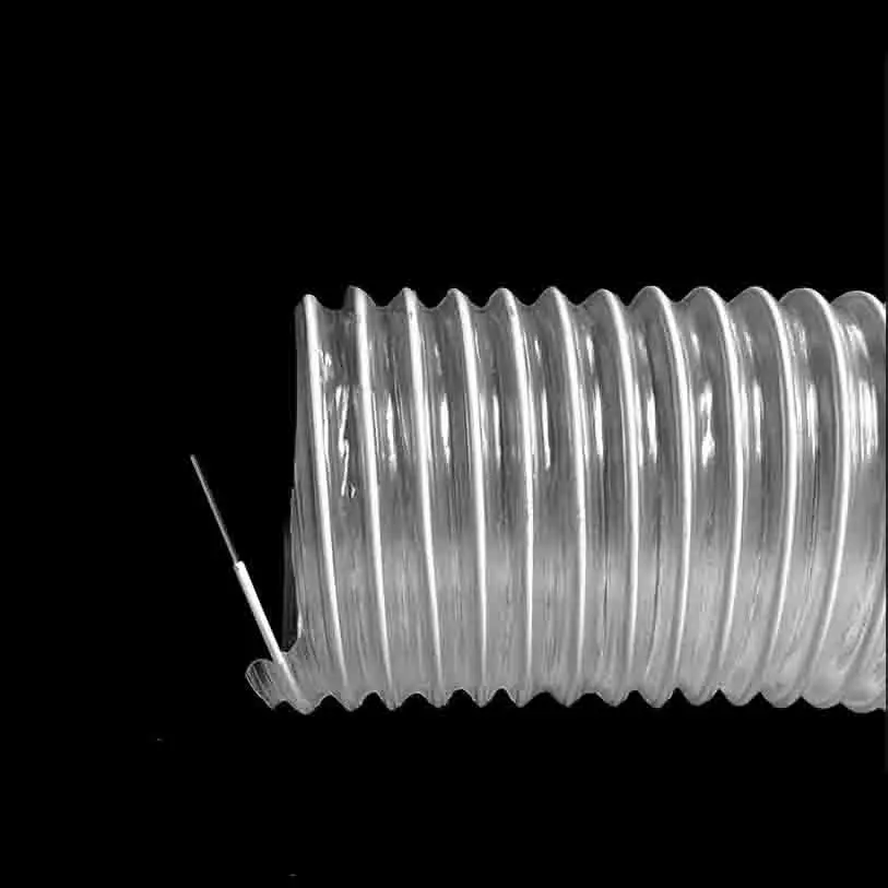

je dois changer ma gaine d'aspirateur à copeaux en 80 ,
qu'avez vous trouvé de souple et en tarif abordable ?
de vmc c'est bien trop fragile ,
et en alu pas adapté !
de mon côté j'ai trouvé ça :
assez souple ?
la vmc simple c'est fragile, mais il y en a de la renforcée. enfin ca dépend de ce que tu entends par "abordable"
ben sais pas ,
je dirai maxi une cinquantaine d'euros les 3 metres ?
je ne savais pas pas qu'il existait de la gaine vmc renforcée ,
j'irai voir
sisi, Aldès en fait, et c'est sacrément plus costaud que de la normale, qu'on peut déchirer à la main :sad:

si c'est pour des machines à bois, en fonction de la puissance de ton aspirateur, tu as intérêt à mettre le plus gros diamètre possible.
Si tu me donnes quelques indications, sur le type de machine, le Ø de sortie de la machine, celui d'entrée de ton aspi, voire le type d'aspirateur, et la longueur nécessaire, je pourrai t'aiguiller vers le produit le plus approprié. Ton budget, également...
Attention à la spire métallique qui peut véhiculer l'électricité statique.
Pour les machines à bois, je pense qu'il faut une spire uniquement plastique, ce que j'ai.
C'est très bien la spire metalique. Ça permet de la mettre à la terre et d'éliminer l'électricité statique.
Ton tuyau uniquement plastique doit en générer pas mal a l'utilisation
Comme sur la photo et venant d'Amazon, j'avais pas trouvé moins cher en 100 mm. Il faut assez epais car cela frotte souvent par terre et cela coûte déjà assez
De toute manière, il faut du tuyau dont l'intérieur est lisse ... sinon ça freine trop l'air
Avec des tuyaux spécifiques pour machines à bois, un mètre de tuyau souple faire perdre autant de puissance d'aspiration qu'un tuyau de 3 mètres, alors tant qu'à faire, autant choisir du spécifique
Mon aspirateur à copeaux Lurem était livré avec 1.50 m de tuyau annelé transparent en 100 mm, je l'avais rallongé avec du tuyau annelé gris (en PVC ?)
Au fil des ans, j'ai dû scotcher à plusieurs endroits le tuyau transparent, qui se fendait et finalement le remplacer par une nouvelle longueur de gris. Plus de soucis.
j'ai du tuyau demi souple pour les machines à bois qui a incomparablement moins de perte de charge que cet annelé transparentde qualité médiocre. Je ne me rappelle plus en quelle matière il est. C'est beaucoup plus épais que la gaine transparente, et quasiment lisse à l'intérieur. J'avais trouvé ça chez CGO à Montauban.

En diamètre 100, c'est environ 17€ le mètre.
