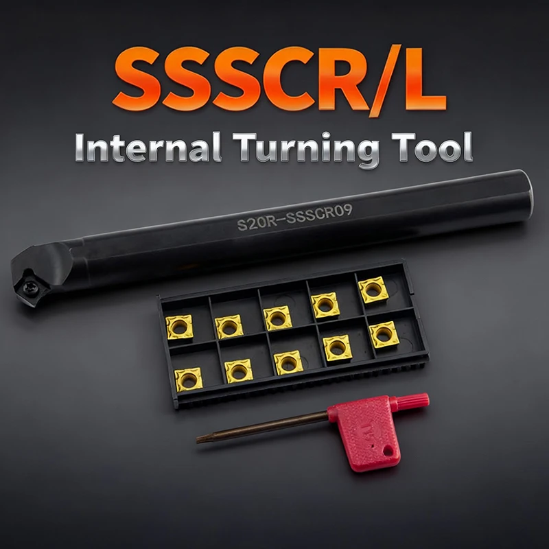

Bonjour a tous.
Dites moi, j'ai des hallucinations? Ou bien il existe un équivalent au TSSNR en format barre d'alésage avec méplats ? Il me semble avoir vu Adam Booth l'utiliser pour faire des chanfreins. Droite, gauche, et interne coté contre pointe. De petits chanfreins, en interne. Mais bien assez.
Si quelqu'un connait ? Je veux bien savoir.

@Satamax , tu veux parler d'un outil SSSCR/L ?
Si oui voila un lien vers l'outil en question. J'en ai un plus de 2ans c'est bien pratique pour les petits chanfreins intérieurs.
Merci beaucoup les gars.
Squal112, celui la ressemble presque a celui dont j'ai l'impression de me rappeler. Mais le bout était dégagé un peu, pour faire les chanfreins à droite.
Autant, j'en prends un et je le retaille! :smt003
