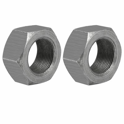

Voila mon ejecteur de cône maison fait a partir d un ecrou M27x1.5 pas a gauche bien sur achete sur ebay

Bonjour Olive38
Peux tu me donner un peu plus de détails sur ton système d'ejection du cone ?
je suis preneur de ton idée pour l'adapter sur ma machine.
Le lien des écrous
Après j ai fait avec ce que j avais
Il faudrait juste faire une piece qui est vissé sur l ecrou
J essaye de mettre un plan demain
