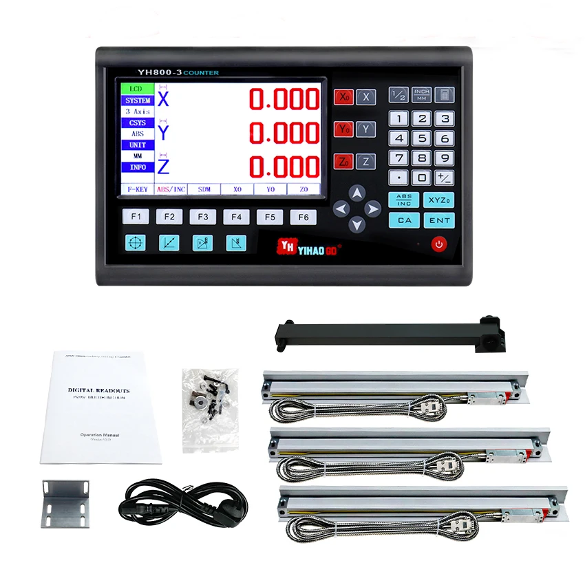

Voilà, suite aux vérifications faite sur ma fraiseuse par rapport aux photos de ton blog, je viens de commander un DRO 3 axes. C’est un nouveau modèle avec afficheur LCD. Le fournisseur peut réaliser des règles avec longueur à la demande donc c’est nickel. C’est trop hasardeux en comptant les tours de manivelle qui valent chacun 1,5mm surtout sur des grandes distances.
Astore
Gilles, où avez-vous acheté ça? Avez-vous un lien?
Merci, Thomas
gphilips
Bonjour Thomas @Astore , voici le lien. D´après les commentaires, très bon vendeur, bonne réactivité suite à ma commande pour définir les longueurs.
De plus, ils peuvent fabriquer les règles à la demande. Pour ma Multirex X2, j’ai commandé X=300mm, Y=150mm et Z=250mm de déplacement utile. Il faut ajouter environ 140mm pour connaître la longueur hors tout. De plus, en ce moment, 20€ de remise donc ça met l’ensemble règles et afficheur à environ 200€.
Bonne journée, Gilles

Et voilà, c’est fait, j’ai reçu mon dro 3 axes lcd ce matin. Seulement 3 semaines pour venir de Chine avec des règles à longueur sur mesure, c’est pas si mal au vu des circonstances actuelles :eek:
Bon d’accord, j’ai commencé par le plus facile c’est à dire fixer le calculateur sur la fraiseuse.
La suite va être un peu plus complexe je pense :smt039
