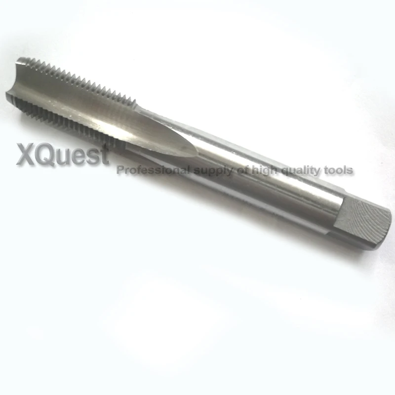

Le diamètre interne est de 17,3 mm, donc tarauder à M20x2,5 (trou de 17,5 donc reprise d'alésage de 2 ou 3 dixièmes). Le diamètre à fond de cannelures est de 22,88mm. Cela laisse 1,4mm de paroi, ce ne suis pas certain que cela suffise pour tarauder un pas de 2,5 ?
Avec un pas fin de 1,5 il faudrait un taraud M19x1,5. Je ne pense pas que cela existe ...
Bref, je ne vois pas le taraudage qui convient. Des idées ?
oui c'est ça l'inconvenient de souder un ecrou c'est que le tirant ne peut plus etre retiré ,sur ma grosse l'ecrou de "vissage" est percé et bloqué en rotation par une goupille ,un contre ecrou sous le premier "fixe" permet le serrage des outils dans le cone
on trouve des tarrauds de tous les diametres de demi en demi mm ,1,4 mm c'est sur c'est un peu faiblard pour un pas de 2,5 ,il existe du 20 x 100 en taraud .....mais vaut mieux trouver un membre qui en a un et te le preterais pour faire ta modif que d'en acheter un pour un seul filetage
