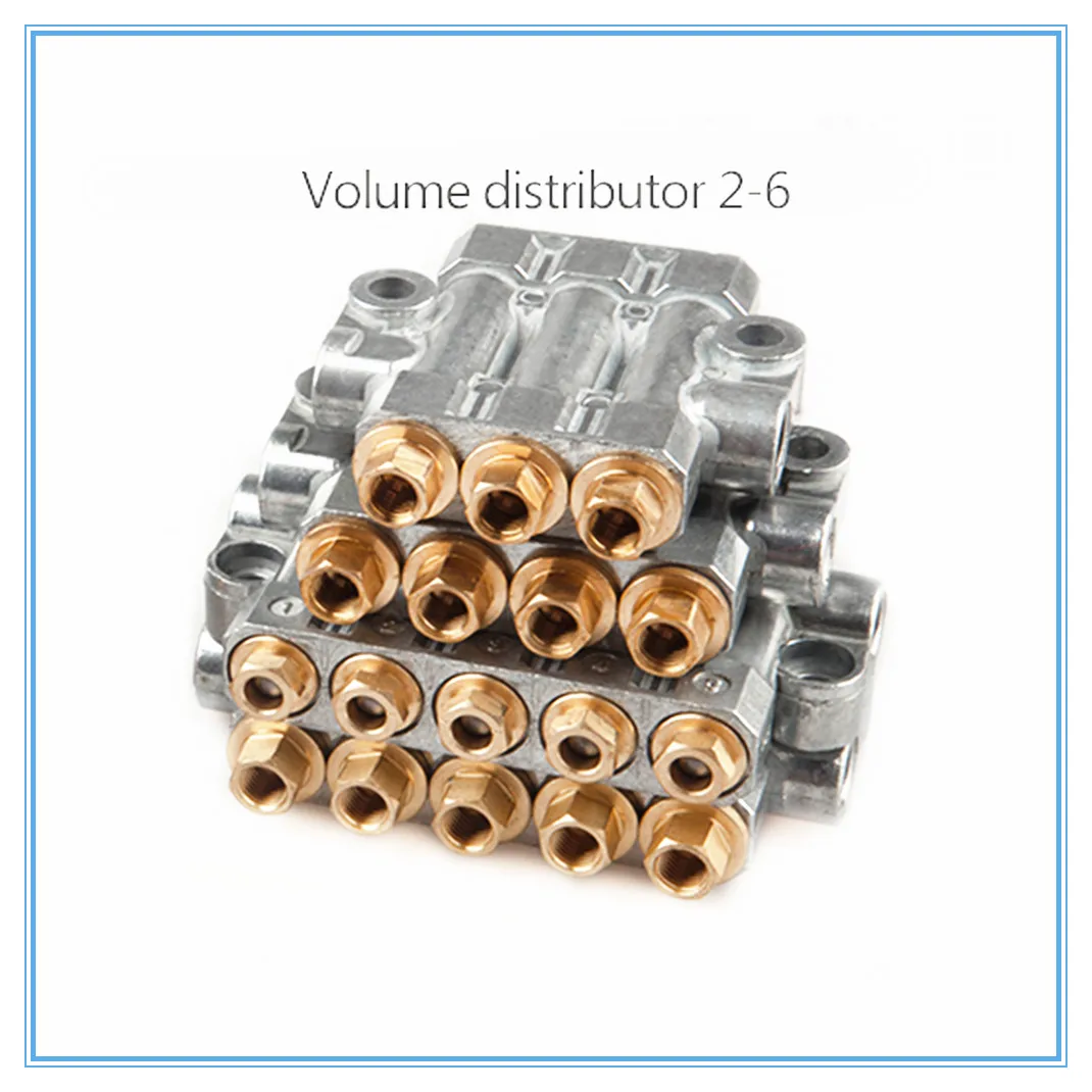

gaston48
Attention, le système de lub de la Maho est sur beaucoup d'autres machines est
basé sur le remplissage de seringues individuelles qui vont ensuite délivrer chacune
à leur rythme en fonction de leur débit calibré .
Donc le pompe s’arrête automatiquement quand toutes les seringues sont remplies
et par conséquent suite à la monté en pression qui en résulte.
Ensuite, on tente d'évaluer quand ces seringue sont vides et qu'un axe est en mouvement.
Sur Mikron / Heidenhain par exemple, outre un remplissage à la mise sous tension,
c'est la distance parcourue cumulé de tous les axes qui déclenche un remplissage
2000 mm en l’occurrence.
Christophe C.
Yes effectivement, en fait les seringues prennent une certaine quantité d'huile à chaque action de la pompe, qui viens "pousser" l'huile dans la durit qui va au point de distribution. Toutes les durites sont orientées vers le bas donc elles restent pleines par gravité, ce qui fait qu'à chaque action de la pompe grosso modo tout le volume de la seringue part dans les glissières (ou les vis à billes qui prennent la même huile). Comme l'huile est distribuée quand le pression retombe, on est sur qu'il y en a bien à chaque point de distribution (alors qu'en direct, on peut imaginer que ça fuit au premier raccord et que rien n'arrive au bout).
Si tu voulais passer à un système de ce genre, il y en a chez les chinois :
Tu trouveras ci-joint un extrait du manuel de la machine avec toutes les explications sur le fonctionnement du graissage centralisé; il y a une pompe, un limiteur de pression en cas de disfonctionnement de la pompe et un capteur de pression pour arrêter la pompe quand c'est bon.
Pour DL Lub, j'avais commandé un bidon de 25L pour 90€, plus deux autres types d'huile pour la machine pour un total de 170€ franco. Pas de soucis pour commander direct en ligne pour les particuliers.
  • MAHO MH800 T - graissage centralisé.pdf
    2.6 Mo · Affichages: 38
PL50

Je suis tombé sur ebay.de sur des tirettes qui me rappellent furieusement celles que t'as fabriqué, et à un prix raisonnable :
Bon, y a pas de plan, donc dur d'être sur...
PL50
tu as raison on en est pas loin....
mais je pense que ma cote 33 fait 25 sur leur pièce
je leur enverrais bien mon plan pour voir s'ils ont quelque chose de correspondant.
a+
