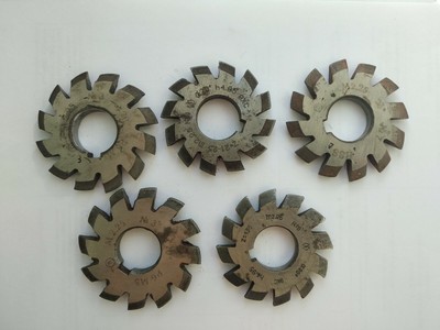

Le module 2.25 est peut courant impossible à trouver .
Par contre on peut trouver une fraise module 2.25 N°3
Ensuite il faut trouver un artisan pour tailler la roue dentée .
C'est surement la meilleure solution .

Bonsoir la bricole ,il faut déjà être sûr que ton copain a acheté le tour ensuite ton pignon est facile a refaire pour cela il faudrait plus de côtes , diamètre alésage , côte de la clavette, diamètre de fond de dents est une côte sur 3 dents( juste pour contrôle)je possède des fraises module 2,25 il faut aussi savoir la matière

Ce pignon est facile à faire il faut juste les côtes demandées pour être sûr qu'il ce monte
