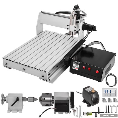

Bonjour, Je suis plus ou moins débutant dans tout ce qui est CNC, c’est pourquoi je viens vous demander conseil pour un prochain achat. Je suis à la recherche d’une CNC quatre axes ( axe rotatif) Pour une longueur de travail de 30 cm minimum. J’avais déjà repéré une machines intéressantes mais hors de mon budget ( La snapmaker ) J’ai vu quelques modèles sur Internet, moins cher mais j’ai peur que la qualité ne suivent pas. Je serai heureux d’être conseillé par des personnes plus qualifiées qu’une description sur un site

Merci beaucoup à vous deux pour votre réponse, je souhaite usiner du bois ( Sipo chêne, hêtre ) le diamètre serais de 3 à 5 cm pour une activité régulière voir professionnel.
Et c'est bien une machine avec ce genre d'architecture que tu cherches ?
Si oui, tu vas avoir de bons avis ici, plusieurs membres travaillent avec des portiques plus ou moins évolués.
Je pense à @dh42 qui avait présenté sa nouvelle machine. Il l'utilise professionnellement. Tu trouveras facilement en faisant une recherche.

Merci pour votre réponse, oui ça me semble bien ce que je recherche, je précise ne plus que c’est pour usiner des pièces d’échec, Sur l’image que vous avez posté, il me semble y avoir tous les outils que je recherche, quelle est la référence du produit que vous m’avez montré ? Que je puisse vérifier la longueur de travail. À titre informatif, pourquoi la Snapmaker est à fuir ? D’un point de vue purement amateur le produit semble bien présenté, avec des matériaux solides et moderne. Merci d’avance

Oui c’est un peu beaucoup hors de mon budget mais également un problème de place, je ne recherche pas une machine extrêmement grande juste de quoi usiner des pièces d’au moins 30 cm de longueur.
Edit: je viens de regarder sur Internet et trouver le même modèle chez vevor Pour le budget il me semble beaucoup plus abordable, j’ai beaucoup de mal à me représenter la machine en taille réelle
J'ai tapé "routeur CNC 4 axes" !
ça donne ça par exemple

D’accord merci, la machine de chez vevor semble convenir à mes besoins. Cependant, j’ai du mal à me faire une idée de la taille réelle, ainsi que la dimension de travail entre le mandrin et la poupée mobile.
