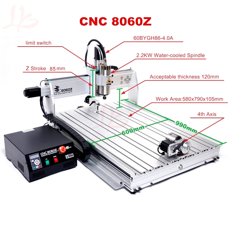

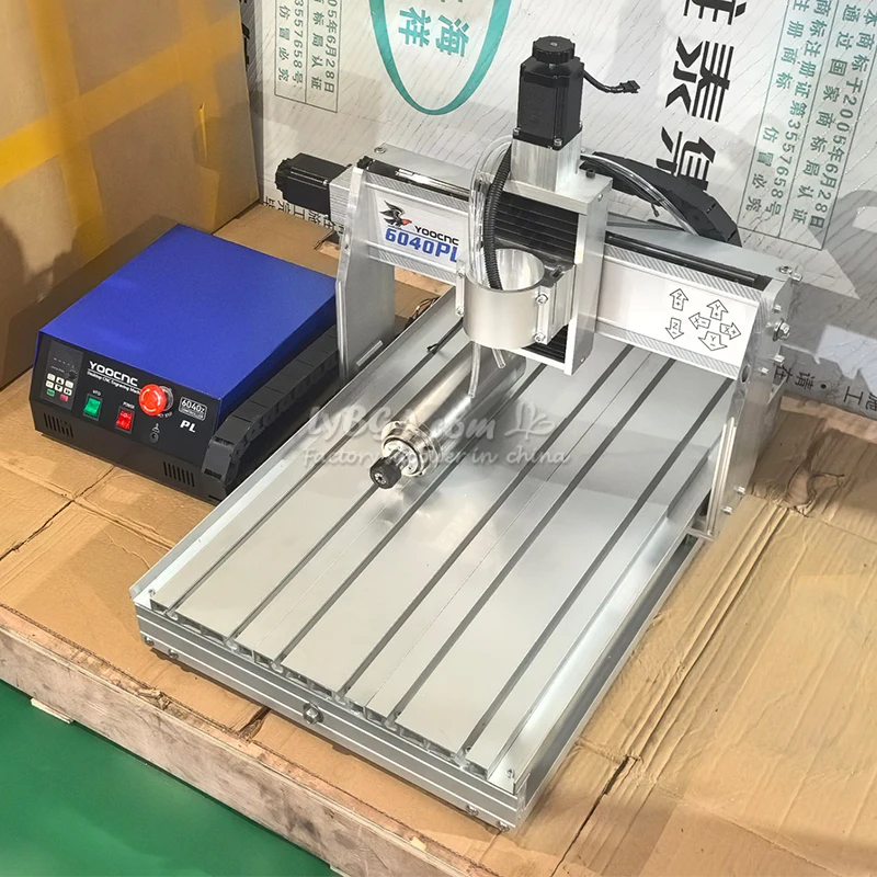

Justement, j’ai fait pas mal de recherches sur les petites machines à des prix ”abordables” capables d’usiner de l’aluminium et encore une fois, je me suis retrouvé sur AliExpress car celles qu’ils proposent semblent être les mieux placées rapport dimensions-puissances-prix mais je ne sais pas quoi en penser ?
Celle ci par exemple :
Ca fonction avec le logiciel Mach3 qui est fourni. Je n’ai pas compris si c’était un logiciel de création de g code ou uniquement de gestion de la machine.
La plus grande version fait 600x400x100, un 4 et 5eme axe, broche 2200w et arrosage.
Si quelqu’un a déjà expérimenté? ça m’intéresse ..
Alors je ne te cacherais pas que je ne suis pas fan de ces petites machines Chinoises, quoi que celle de ton lien semble un peu mieux que ce que l'on vois d'habitude, les guidages sont des prismatiques, ce qui est bien plus rigide que les guides ronds que l'on trouve généralement. Pour le bois c'est OK, mais pour l'alu c'est un peu limite.
Le 4ieme te 5ieme axe sont vraiment "mini", c'est pour des pièces autour de 5/6 cm de Ø

Si tu veux quelque chose de plus performant pour l'alu à un tarif qui reste raisonnable (même si c'est bien plus cher que du Chinois), il y a les Hobby Line de Sorotec, ce sont par contre des kits à monter .. et il n'y a pas de 4ieme axe, mais l'usinage d'alu et nettement plus faisable. (voir les vidéos)
Le soft de pilotage est fournis avec (ce n'est pas Mach3)
A mon avis, le 4ieme axe ce n'est pas le plus "urgent", d'autant plus que toutes les pièces que tu as montré ne peuvent pas se faire avec ce type de 4ieme axe (tu ne peut pas fixer un cache culbu sur un mandrin ;) ) .. par contre elles peuvent se faire en 3 axes, dans certains cas en usinage 3D (*), et pour celles qui ont des usinages sur les faces latérales, c'est comme avec un fraiseuse tradi, il faut usiner face par face en retournant le bloc sur la table. La plus complexe à faire selon moi, c'est la rouge ... il y a un job de dingue ! quelques heures (jours) à passer sur la FAO !! ... réservé aux experts !!
