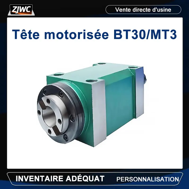

Concernant le déport de broche dont je parlais plus haut, désolé j’ai manqué de précision. J’évoquais cette possibilité dans le cas où je resterais sur une machine compacte comme le modèle chinois évoqué plus haut , ci-dessous, sans avoir à investir 2000€ supplémentaire dans une electrobroche-variateur.. et pouvoir rester en monophasé.
Pour le montage, merci dh42, c’est exactement ce que j’avais en tête

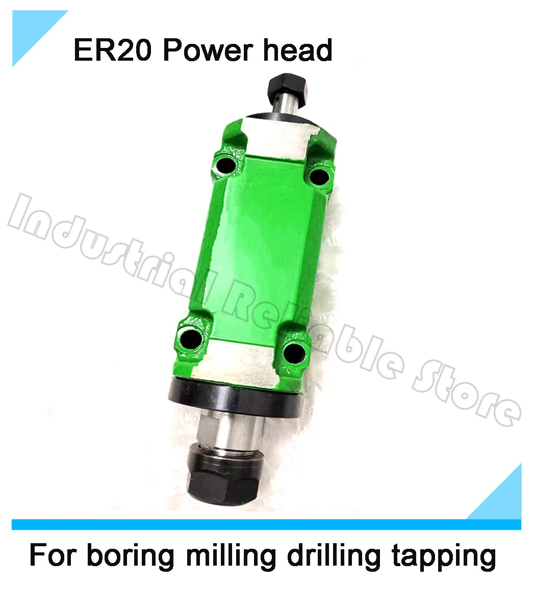

Pour la broche deportée c’est en effet ce genre de modèle que j’avais vu .
Reste à savoir si ce serait réalisable avec l’electrobroche 2,2kw mono vendu avec la machine? Je pensais à un simple axe-clavette-poulie dans le mord ER20 de l’electrobroche d’origine. Afin de simplifier les choses lorsque qu’il faut passer d’une config à l’autre.
Reste à savoir si ce serait réalisable avec l’electrobroche 2,2kw mono vendu avec la machine? Je pensais à un simple axe-clavette-poulie dans le mord ER20 de la l’electrobroche d’origine. Afin de simplifier les choses lorsque qu’il faut passer d’une config à l’autre.
J'avais un peu bossé sur le sujet (théorique uniquement), mais je n'arrive plus à retrouver le sujet ... (c'était sur metabricoleur ... mais ou !! :mad: .. je te mettrais un lien si j'arrive à le retrouver ..
@dh42 tu parles de ce genre de modèles ?
Oui, c'est bien ça.
Oui, j’ai lu ton sujet lors de mes recherches mais je n’arrive pas à le retrouver non plus…
Un exemple de broche basse vitesse "maison" (je ne sais pas si tu as le matos pour la fabriquer) .. on en trouve des toutes faite chez les Chinois ... sauf que je n'arrive pas à les trouver LOL, je tombe toujours sur des électrobroches ..
C’est le montage que j’avais en tête avec un arbre sur roulement supplémentaire entre l'électrobroche et la broche déportée afin de ne pas perdre de course Z et que le nez des deux broches soit à équidistance de la table, afin de n’avoir que l’adaptateur de sortie d’électrobroche et sa courroie à monter-démonter pour passer d’une config à l’autre.
Je ne suis peut être pas très clair, je vais essayer de faire un schéma..
Ce type de broche pèse dans les 3,5kg. Est-ce que ce poids supplémentaire nécessiterait réellement la modification de l’axe Z sur cette machine ?
Tu parles de la 6060 Chinoise ?
Je ne pense pas que 3.5Kg de plus change grand chose, au pire tu devras réduire les accélérations sur Z si le moteur n'a pas assez de couple, mais vu qu'ils ne donnent aucune info précises sur la motorisation, ni même sur le pas de la vis du Z, difficile à dire.
Ce qui me parait plus compliqué, c'est de monter 2 broches cote à cote sur une machine de petite taille, ça va terriblement réduire la plage usinable en X ... j'envisagerais plutôt une broche interchangeable ... mais tu dois quand même tenir compte du fait que la machine à été pensée pour usiner de l'alu, rien ne dit qu'elle sera assez rigide pour de l'acier.
