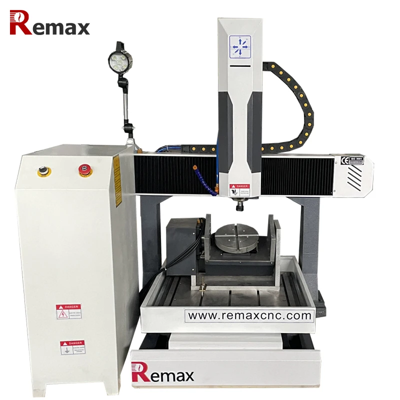

Je suis tombé sur ce type de modèles:
6060 mini 5 axis cnc machine
Working area:600*600*200mm
Frame:Whole machine cast by iron,gantry and column are one part
Spindle:2.2kw water cooling spindle
Control system: Mach3 5 axis board card control system
Transmission: Hiwin square rail and TBI ball screw
Driver and motor:Stepper motor and leadshine driver
Electrical components:Schneider
Inverter:Fuling
Diameter 150mm 5axis rotary axis with high precision reducer
With:Lubrication system,tool sensor,work light,water tank
Pour cette version 5 axes + un 4 eme axe rotatif + une broche 3,5kw et les frais de port, ça avoisinerait les 5500€.
J’imagine que la précision, la qualité et durée de vie des composants n’est pas à la hauteur de machines valants plusieurs dizaines de milliers d’euros mais qu’est-ce qui pourrait réellement poser problème pour l’utilisation de hobiste - semi-pro que je souhaite en faire ? La mécanique reste relativement simple sur ce type de machine et elle semble suffisamment rigide pour de petits usinages aciers. Couple et vitesse de la broche ?
Pour de l'alu ça devrait le faire, mais pour de l'acier, oublis, la broche tourne trop vite ; dans le meilleur des cas sur de l'acier, tu pourras utiliser une fraise de 2mm de Ø, au delà ça tourne trop vite et tu flinguera la fraise. (une broche 24000 tr n'est pas utilisable pour l'usinage en dessous de 6000 tr, elle n'a plus de couple et tu la bloques à la main)
Ex, si on prend une vitesse de coupe de 40m/min pour usiner de l'acier avec une fraise carbure.
la formule pour déterminer la V de rotation est: RPM = 318*Vc/D (Vc = vitesse de coupe en m/min, D = Ø de la fraise en mm)
Pour une fraise de 2mm > 318*40/2 = 6360 tr/min
Pour l'alu, la Vc, avec une fraise carbure tourne autour des 300 à 400m/min, soit une rotation près de 10x plus rapide que pour l'acier. (on peut se permettre de tourner moins vite que la V calculée, ça coupe quand même, mais il ne faut pas tourner plus vite)
Par exemple dans de l'alu avec une fraise carbure de 2mm il faudrait tourner à 47700 tr (Vc = 300), mais à 24000 tr, la V maxi de la broche ça usinera sans problème.

Tu les a vu ou ces 3.5Kw ??
Mais bon, ça ne change rien, 3.5 ou 2.2Kw, ce n'est pas utilisable pour de l'acier à cause de la plage de vitesse, par contre une 2.2Kw suffit largement pour l'alu.
La machine est vendu avec un moteur 2,2kw mais j’ai échangé avec le vendeur et une 3,5kw est possible en option.
C’est bien ce que j’avais cru comprendre pour la vitesse et le couple mais est ce qu’il n’y aurait pas une alternative? Quel rpm faut-il pour les aciers. Les broches ou moteur sont interchangeables, est-ce qu’il en existe au même format avec des couples et vitesses adaptées pour l’acier ? Ou n’existe t’il pas des sortes de réducteurs mécaniques adaptables? J’ai trouvé des sujets où le problème était évoqué et qui parlent de réducteurs à poulies mais j’ai du mal à visualiser ce que ça pourrait donner…
Ce sont quels types de moteur / broches dans les machines usinants l’acier? Triphasée avec d’énormes consommations?
Avec des fraises de qualité, on peut usiner de l'acier bas carbone (genre s235 et autres "ferrailles de GSB" jusqu'à 120 metres par minute. A defaut d'arrosage, une soufflette pour refroidir la fraise serait souhaitable.
Neanmois, ces machines ne sont pas faites pour ça. Elles ne sont ni assez rigides, ni assez puissantes (coupleuses surtout.) Je ne m'explique pas cet engouement pour ces appareils très legers alors qu'il y a des centaines de vrais centres d'usinage des annees 80-90 qui ne trouvent pas preneur et finissent à la ferraille.
