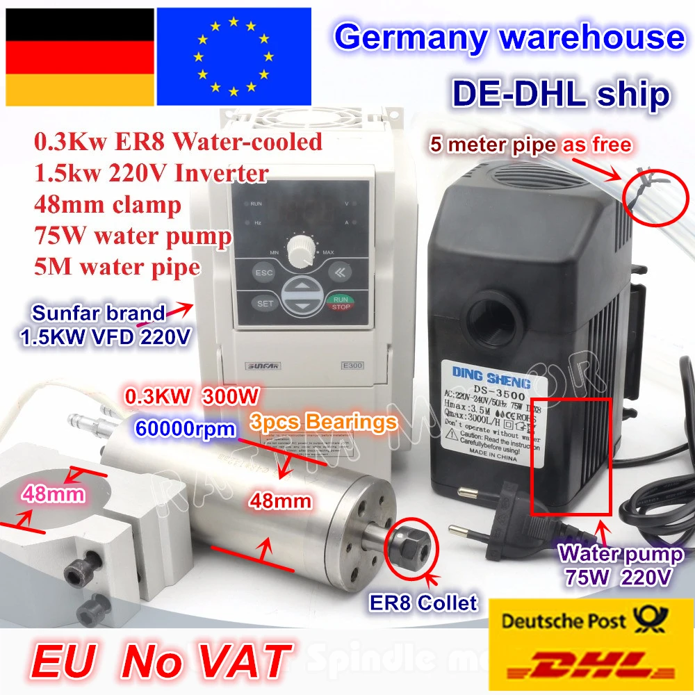

si mes souvenir sont bon c'est un collet de 43mm qui est universelle et tu as donc tout ce qui est meuleuse droite comme par exemple la kress qui est beaucoup utilisée pour les fraiseuse cnc mais personnelement je trouve ça hyper bruyant, la broche proxxon elle par contre tu ne l'entend pas tourner à un très bon couple à bas régime et coute 179€ prix généralement constater et on en trouve d'occase pas courant mais trouvable
c'est un petit support de percage avec possibilité de fraisage tres léger ! ( fraise de 4mm max et petite passe dans l'alu (peu etre acier mais ça risque de manquer de rigidité )
il te faut une broche , proxxon coute TRES cher , vois pour adapté une electrobroche triphasée en ER16 de 800w grand max (avec le variateur qui va bien ) le cout sera de +- 200€ livré chez les chinois , mais avec l'avantage d'etre plus costeau que la broche proxxon ! et en ER16 ce qui permet de monté plus de type de fraise ;)

Merci à Doctor_itchy pour la piste de l'électrobroche, effectivement, il y a du choix, et j'ai le tri.
Je vais regarder tout cela.
pour l'éléctrobroche pas besoin d'avoir le tri elle se branche uniquement sur variateur de fréquence qui sont dans ses puissance la en monophaser ( obliger ça tourne a 400hz et le secteur est a 50hz , sous secteur direct tu va la grillé ;) ) mais c'est bien souvent vendu en kit broche+vfd "quivabien" on a du chinois a 200 le set puis du ultra haut de gamme a 5000€ le set , et plein entre , pour ta machine une 370watt iras tres bien ;)

il vaut mieux voir une electrobroche sur labay :) , et du chinois ! , la ou tu a demander attend toi a 5K€ au moins :)
va sur ebay.co.uk , et tape "spindle motor" ou "spindle 400hz" :)

Merci pour l'info, je vais regarder tout cela tranquillement, je n'ai pas d'usinage à faire pour le moment, donc, j'ai le temps de trouver le bon compromis. En tous cas merci pour ces infos fort intéressantes, je découvre l'usinage à l'electrobroche..
Il me faudra aussi savoir quoi choisir pour le refroidissement air ? eau ? puisque cela revient à chaque fois sur différents modèles.
Bonne soirée.
le refroidissement bien pour de l'utilisation intensive en continu a eau c'est mieux , pour quelque petit usinage par ci par la a air , a savoir que originalement ses broche ce monte sur des portique CNC dont certain usinage peuvent prendre des heures non stop avec broche a 80-90% de sa puissance (puissance qui dépend directement du couple a la fraise , donc une mini fraise de 0.5mm la broche sera a 10% une fraise de 16mm elle sera a 90% ,ceçi est un exemple car intervient encore le type de matiere et la vitesse d'avance qui va indirectement influencé la puissance consommée et demandée , forçément ce type de broche dans les 800watt c'est des fraise de 10mm max avec une petite passe dans l'acier par exemple !
dans ton cas l'un ou l'autre iras tres bien , broche entre 400 et 800watt sera plus que suffisant
