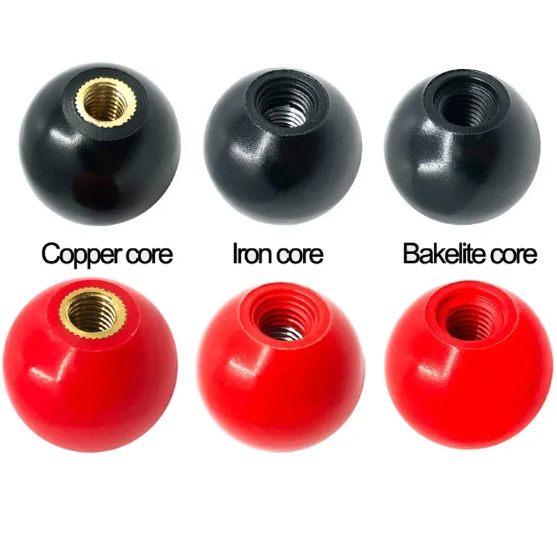

Les boutons de cabestan se trouve pour 3x rien sur A-E :
