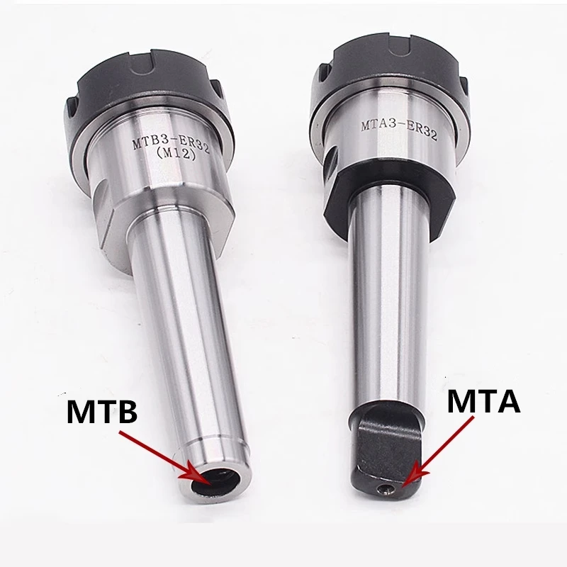

c'est ce qui est livré d'origine ( avec quelques pinces) avec une machine neuve , seule faiblesse à ce jour sur cette machine , le tète de vis avec une empreinte de 8 Allen sur le tirant , avec le temps on fini par légèrement la mater , il suffit de couper un morceau d' une clef allen de 8 et la rentrer à force et ça roule . le bureau me semble un peu léger pour une telle machine
