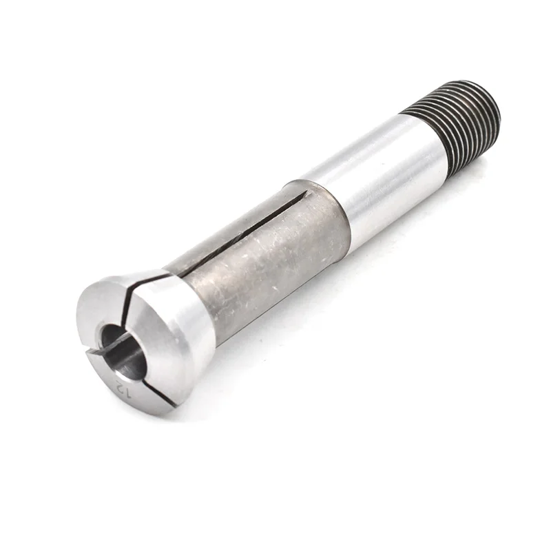

J'ai enfin eu un peu de temps pour faire des recherches. j'ai trouvé les pinces mais je ne connais toujours pas le type. Si l'un de vous connait le nom de ces pinces je suis preneur.

D'après Google Lens (qui a trouvé grâce à ta photo et qui rend bien service au passage), ce serait des U2 355E.
https://fr.aliexpress.com/item/1005004021873814.html?src=google
https://www.rcm-machines.com/fr/acc...55e--2-mm,-filetage-s20-x-2-mm-din-6341/rcu22
Collet matériel: 65Mn
Dureté de la pièce de serrage: HRC55-60
Dureté de la zone élastique: HRC40-45
Longueur totale de la pince: 122mm
Diamètre de l'extrémité de la pince: 28mm
Taille du filetage de la queue: M20
Longueur du filetage de la queue: 29mm
Diamètre de la tige lumineuse: 20mm
A lire ...
E.T.
Les pinces de mon affûteuse ont les dimensions indiquées dans le poste plus haut.
U2 ok mais c'est bien la terminologie exact ?
J'ai trouvé sur Aliexpress les pinces avec les bonnes côtes.
Il ce trouve qu'elles sont moins cher que les 5C livrées avec les nouvelles U2.
Merci à vous tous pour vos retours.
Ce sont des pinces 328E de Deckel que les chinois ont copiées et rebaptisées pragmatiquement U2 puisqu'elles vont sur les affûteuses U2 et pas grand'chose d'autre...
Pas très chères mais limitées à 13mm. Attention à bien vérifier la concentricité à réception.
Sur Ali on trouve des poupées de remplacement en pinces 5C et surtout débouchantes ce qui est vite utile car le manque de recul possible se fait vite sentir sur ces machines.

Juste pour information j'ai commandé quatre pinces U2 sur Aliexpress.
Elles sont de bonnes factures elles n'ont rien à envier à celles qui sont livrés avec la machine.
