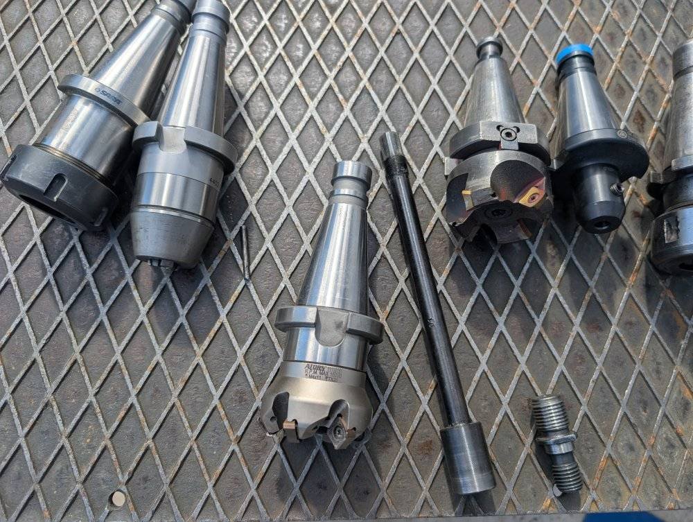

Je suis rentré de mon déplacement en Allemagne avec par la même occasion mon lot de porte outils. Pas pu attendre demain donc j'ai testé la tirette d'adaptation sur un SK40 : il manque au moins 35 mm pour q'il soit en contact avec la broche. En mesurant, la tirette rajoute environ 25 mm. Je me demande donc si j'ai pas gagné de me faire fabriquer un tirant M16 mais il y aurait toujoursun espace de 10 mm. Ça vous semble normal ? cordialement

Avec la photo c'est effectivement mieux. Le porte outils ne rentre pas plus que ça. Du coup si la bague d'entraînement ne fait que quelques mm elle ne pourra pas être à la fois dans la broche et dans le porte outils ? J'ai essayé de sortir le tirant actuel avecun chasse goupille ; nada.
Du coup, j'ai un gros doute... Es-tu sûr que c'est bien une broche en SA40?
Est-ce tu as quelqu'un dans le coin qui peut te prêter un SA30 ?

a.fredo64, si je me fis aux photos des premiers posts, tu as bien un tirant Deckel avec écrou et goupille conique !
Dans ce cas, après avoir retiré la goupille (bien repérer dans quel sens elle sort) et dévisser l'écrou, le tirant en S20x2 femelle sort par le bas.
Sur les dernières photos présentés avec un porte-outil en SA40 dont on ne voit pas la partie haute qui montre que ce dernier ne "monte" pas plus dans la broche.
Ce doit être un porte-outil SA40 "standard" avec partie cylindrique sur le haut qui rentre entièrement si le tirant Deckel est retiré et dont sa finition terminale est femelle et occupe toute la partie haute cylindrique de la broche.
Ou tu as monté une tirette M16/S20x2 dessus en sus de la partie cylindrique.
Note :
Certains porte-outils SA40 ne rentrent pas car la partie cylindrique a un diamètre légèrement supérieur au diamètre correspondant dans la broche, j'ai déjà eu le cas sur des FP1, dans ce cas, il faut le réduire au bon Ø.
Comme précisé par Tournelle, c'est des BT40 qui se montent ave la tirette M16/S20x2 pour utiliser le tirant Deckel, le SA40 normal, quand il rentre , il faut lui faire un tirant en M16 male ou pour dépanner, une tige fileté en M16 en attendant mieux.
Donc, avant de tirer des conclusions, fais nous stp des photos en plan plus large que l'on voit le tirant, le type de porte-outil que tu souhaites monter.
bonne continuation.
Michel

Merci Michel. Je vais faire des photos de mes porte outils et du tirant. J'ai bien repéré le côté le plus petit de la goupille et en y allant avec un chasse goupille et un petit marteau de ce côté il veut toujours pas sortir. Je vais réessayer
Alors j'ai essayé de nouveau. Impossible de faire reculer la goupille.
Pourtant je tape bien du côté le plus petit. Quelqu'un a une astuce ?
Hélas, tu n'es pas le seul à qui c'est arrivé, la cause: Un bourrin qui a forcé la goupille conique et l'a probablement déformé.
Soit un petit coup de chauffe de l'écrou, soit tu perces la goupille en essayant de faire au mieux pour le centre et un perçage à un Ø inférieur de la goupille.
Merci je vais essayer de chauffer : chalumeau ou décapeur thermique ? Pas de risque de fragiliser la broche ?
Attention, chauffer ne veut pas dire au rouge, hein, tu restes cantonné sur l'écrou de part et d'autre de la goupille, la broche ne risque rien puisque elle est en dessous de l'écrou
La goupille serre dans l'écrou et le tirant, pas dans la broche!
Tu comptes chauffer avec quoi ?
Pour ma part, je réduirais le début de la goupille coté petit diamètre qui semble maté pour réaliser une entrée pour le chasse goupille adéquat, puis tu chauffes l'écrou et le tirant, pas la goupille et tu la chasses.
Ou un mix de chauffe et en refroidissant au dégrippant.
Si cela ne vient toujours pas, perçage de part en part.

Perçage à 3,5 et chalumeau 40 secondes
Alors maintenant essai :
Je vis la tirette sur le tirant puis le tout sur un porte outils
Insertion dans la broche
Ça rentre pas plus
Essai sans tirant+tirette d'adaptation
    157.1 KB · Affichages: 0
Donc si je ne me trompes pas il faudra un tirant mâle/mâle avec une collerette plus haut pour que le porte outils entre entièrement, n'est ce pas ?
Remplacement des tirettes sur le tirant. La ça fonctionne. Sur l'autre porte outil il est bien écrit SK40 pourtant
Ah, il me semblait que SK40 din 2080 équivalait à SA40. Je vais lire ça attentivement
C'est bien ça à priori. Donc il me reste 2 solutions : changer tous les porte outils ou faire faire 2 tirants avec filetage plus long collerette épaisseur 15mm plus haute. Vu les prix payé pour le lot de 12 porte outils, je vais opter pour des nouveaux tirants.
