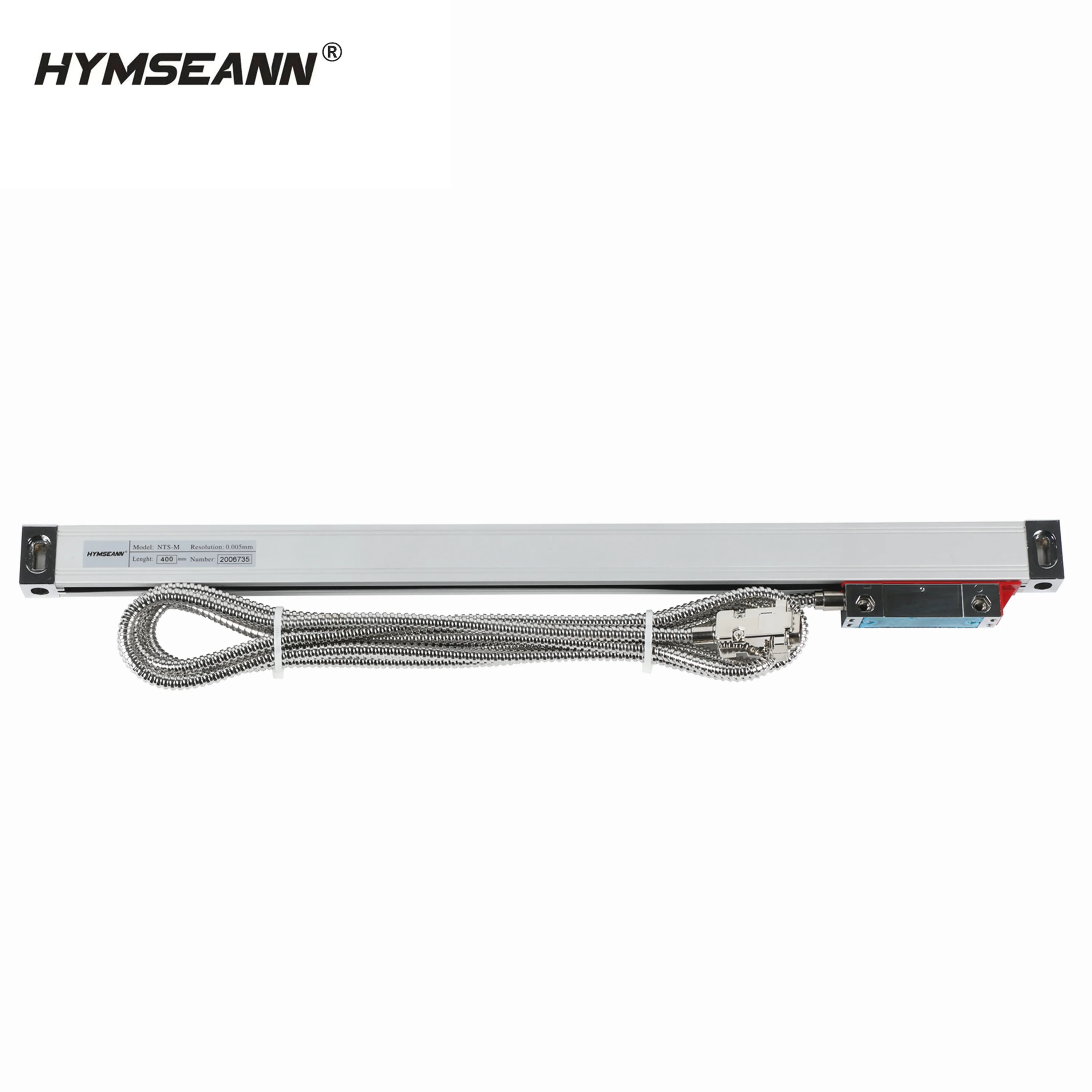

Je pense m'orienter vers un truc comme ca :
Car il y à écrit "optique" "verre" dans la description.
Par contre je suis surpris par la longueur mesurée face a la longueur hors tout. Il y a 106mm en plus pour la fixation.
Vas s'y tranquille, j'ai été livré rapidement et bien emballé. En plus c'est le moins cher que j'ai trouvé
