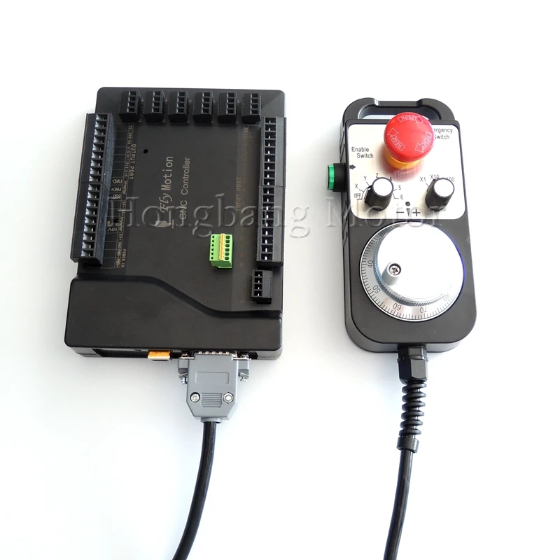

bon, j'ai eu ce matin le 1er Leadshine DM882S, et quelques jours avant, ça:
va falloir réflechir aux branchements, ca va m'occuper pendant ce début de confinement :lol:
je continue mes expérimentations.

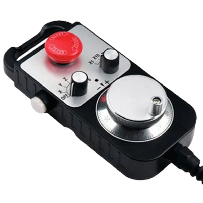

il me manque une carte controleur, la manivelle électronique est inutilisable en l'état :sad:
enfin si, en l'alimentant et en raccordant les 4 fils de la manivelle sur le driver, le moteur d'origine que j'ai utilisé (le Z) fonctionne parfaitement, une chose encourageante pour commencer :smt023
il me faut donc commander ceci, mais au moins quand ce sera en place elle sera "CNC Ready"
bon, du progrès.
j'arrive à faire bouger les 3 axes avec mach3 , là c'est " à fond" sur la vidéo, mais je peux ralentir jusqu'au pas a pas
en gardant l'alimentation d'origine, 3 Leadshine DM882S et une Carte contrôleur de CNC USB 4/6 axes mach3 1000 KHz/800 KHZ
bon les mangeurs de pangolins avaient mis sur le site que c'est un pack avec la carte + la manette pret a brancher, rien du tout, juste la carte
enfin mécaniquement ça marche, c'est déja bien, va falloir essayer de piger quelque chose a cette usine a gaz de Mach3, ou trouver quelque chose de plus basique et compatible
