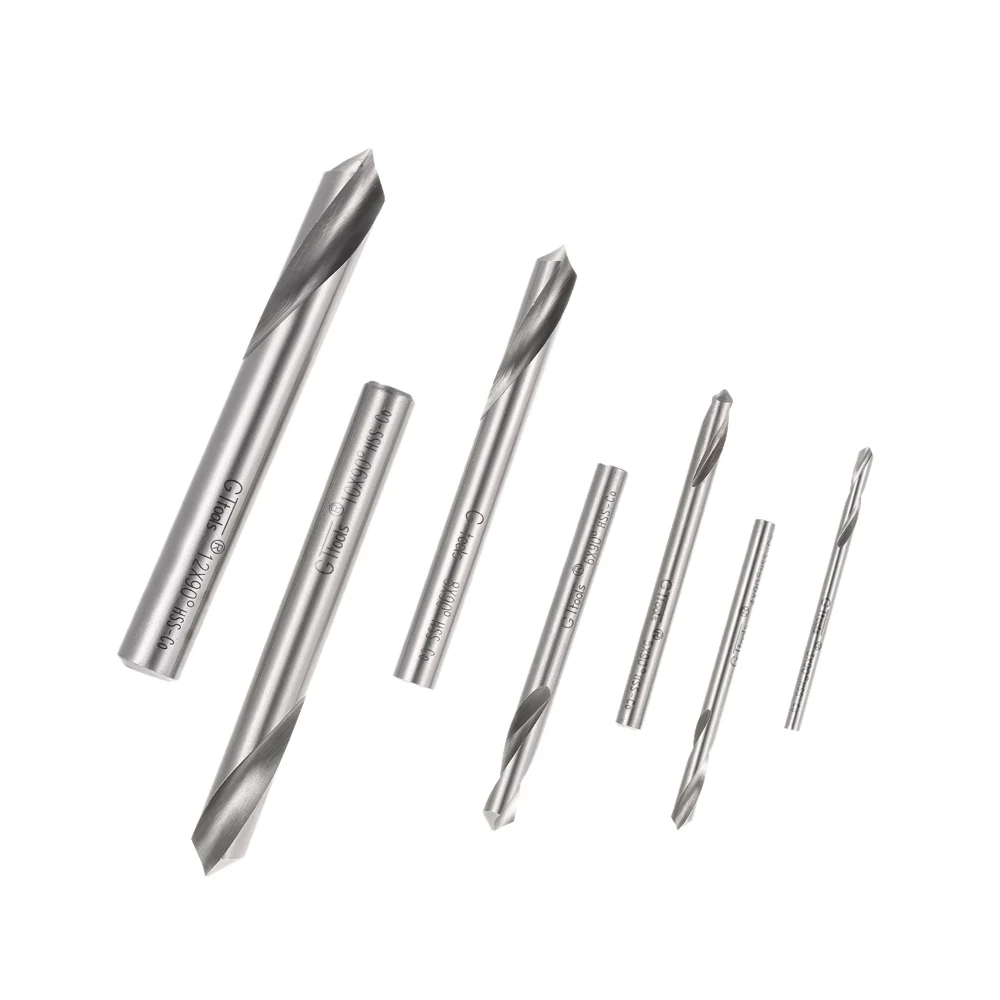

Je viens de voir cette vidéo, comparant l'usage de forets à centrer à 60 degrés et de spotting drills (des forets à 120 degrés)...
En gros, il utilise le foret à centrer pour la contre-pointe et le spotting drill en vue d'un perçage....
J'avais effectivement constaté parfois que le foret dandine au début du perçage quand j'ai utilisé au préalable un foret à centrer...
Vous pratiquez comment ?
Au plaisir de vous lire
Le Guy

Bonjour, le terme français c'est un foret à pointer. (Pour une fois qu'il y a mot français pour décrire un truc bien précis :-D )
On m'avait dis qu'il fallait utiliser un foret avec le même angle que le foret à pointer et qu'il faut normalement les acheter par paire (à confirmer car je n'utilise pas de foret à pointer, les forets à centrer me convienne déjà)

Sur le tour, avec le cône du foret à centrer aussi grand que le foret qui va suivre, le phénomène de dandinement est très minime et immédiatement corrigé par le guidage de l'avant trou fait par le foret à centrer.
Dans les cas spéciaux et quand le coup de pointeau ne vas pas assurer le guidage , ( bombé, en pente, sur tôle ) j'ai des forets à pointer (je crois que c'est le nom ) . le guidage est nickel et j'ai jamais eu de soucis de glisse (en respectant les règles de l'art, ce qui n'est pas toujours le cas ! :oops: )
Les pointages sur la table croisée, c'est direct foret a pointer, puis foret normal.
Pour les profilés et les trucs à main levée ou à l''arrache j'ai l'habitude d'utiliser un gros foret à centrer pour l'avant trou (moins de casse de forets ) une perceuse à main et a bout de bras c'est pas très stable .
Voilà en gros ma façon de procéder.

Ma question porte plus sur l'angle de 120 degrés, par rapport aux forets à centrer à 60, ou ceux à pointer à 90.
Mais c'est vrai que l'autre sujet est aussi intéressant sur d'autres aspects. Merci @KITE
Il est vrai que dans le temps .. il n’y avait pas de foret à pointer ( ou tout au moins on ne s’en servait pas ) on utilisait le foret à centrer parce qu’il permettait de préparer la position du foret ( comme le foret à pointer) , j’ai même utiliser des forêts à centrer avec le téton cassé ( bien sûr réaffuter pour qu’il coupe) pour ne pas avoir le téton qui casse
puis est apparu le foret à pointer à 90° ... bien , mais je me suis effectivement posé la question : pourquoi 90° ? Si on veut bien faire il faudrait un foret à pointer à 120°
Tout a fait. Et encore, avec la proliferation des forets a 135°, quelquechose dans les 137°+ serait encore plus utile. Et ca, c'est vraiment des dents de poule, au moins a acheter tout fait.
osiver
Il y a quand même un avantage à utiliser le forêt à centrer, je trouve mais je n'ai pas de théorie affûtée pour le prouver, il réduit beaucoup la force axiale à appliquer au début du trou et si le forêt tend à partir, c'est avec moins de force et donc de flexion.
De plus, un forêt à 120° ne va avoir d"effet de centrage que sur une très petite profondeur (= le temps d'effacer la différence des cônes), ensuite on est dans la case "sans guide" :???:
Oui mais ça n'a rien avoir avec le mode de pointage, que se soit 60/120 ou 90°.
Si ton foret dandine, c'est qu'il est mal affuter "lèvres déséquilibrées" ou ta contre pointe pas alignée.
