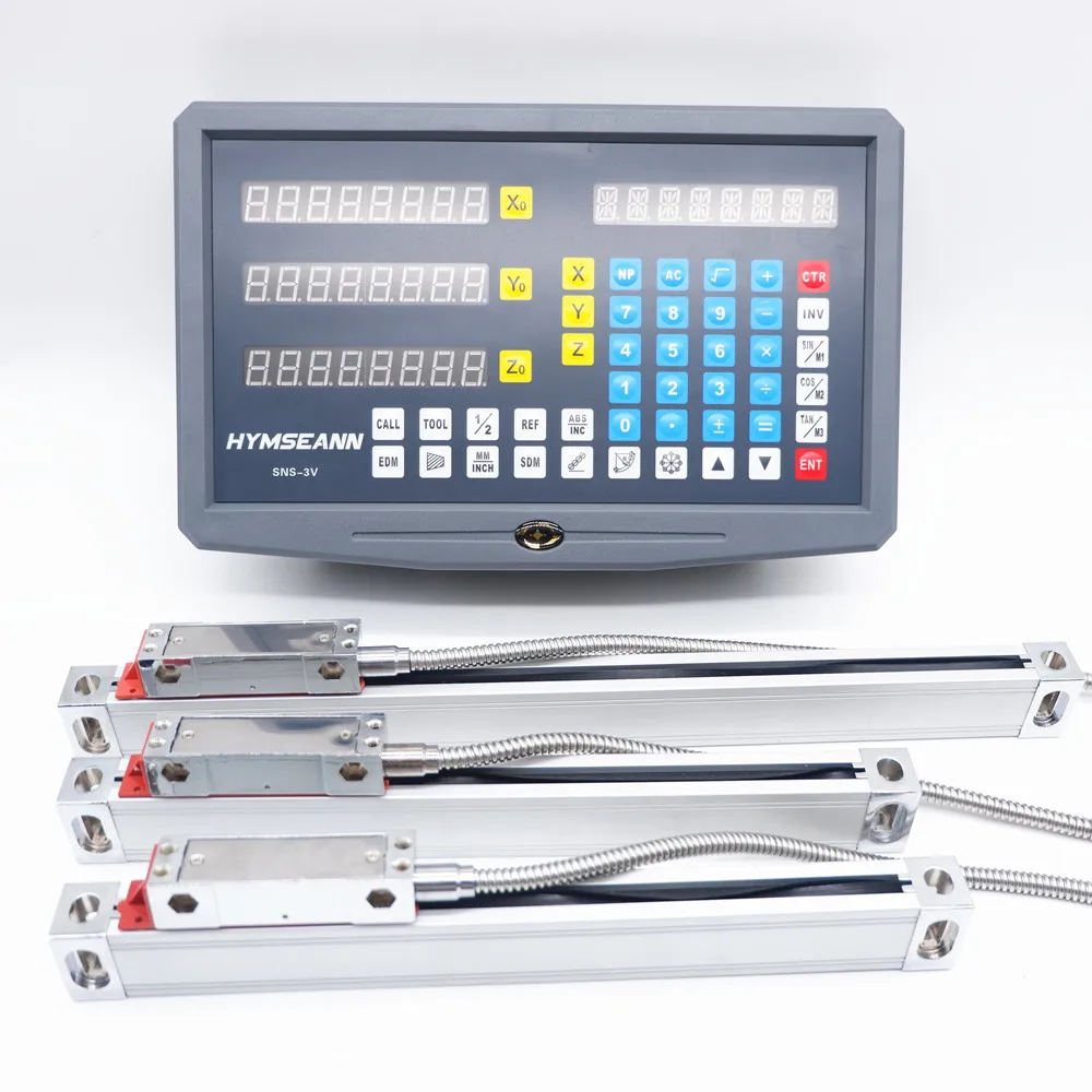

J'ai acheté un Combiné Emco Maximat Super 11, je désire installer un visu.
Pour la règle X et Y, ca devrais aller, mais le Z sur la fraiseuse ca n'a pas l'air évident !
Si quelqu'un l'a fait, je suis preneur de conseils et de photos ( même pour le X et Y )
Merci !

Quelle marque et type de visu veux tu installer ? Je suis intéressé.

Le Z est le plus facile et le plus sympa, une pièce de fixation sur le haut de la colonne, l'autre sur le bloc. Ne se cochonne jamais. Le Y est le plus merdique, pas de bonne place, à gauche la règle prend tous les copeaux et est vite hors service. En X il faut la mettre derrière le banc. Il y a déjà des posts de tout cela.

En ce qui concerne la visu, un ami m'en a donné une complète (Acu-Rite) que je n'ai jamais montée, je trouve que la place prise par les règles est disproportionnée pour un petit tour comme le mien. Certes, les règles actuelles sont peut-être moins volumineuses, mais avoir ces gaines qui traînent dans le bac à copeaux me gêne, donc je travaille à l'ancienne, aux verniers, et quand j'ai besoin de plus de précision j'utilise un comparateur placé soit devant le traînard, soit derrière le transversal, ou les deux.
maintenant il y a des règles de 21,33 et 20x28 ( sans la protection ) , c'est plus facile à caser.

Bonjour, le boîtier de la DRO indiquée est-il en plastique ou métal ? ( J'ai une SINO, métal..)
Merci de votre réponse.
Bonjour Begineur,
Si tu parles du boitier de l'écran, c'est en plastique !
J'ai reçu ma Visu 3 axes, comment fixer le capteur de la règle longitudinale X sous le trainard ?
Je ne peut pas fixer la règle à l'arrière car j'ai la fraiseuse.
J'ai cherché sur le Forum, sans trouver !
Merci !
