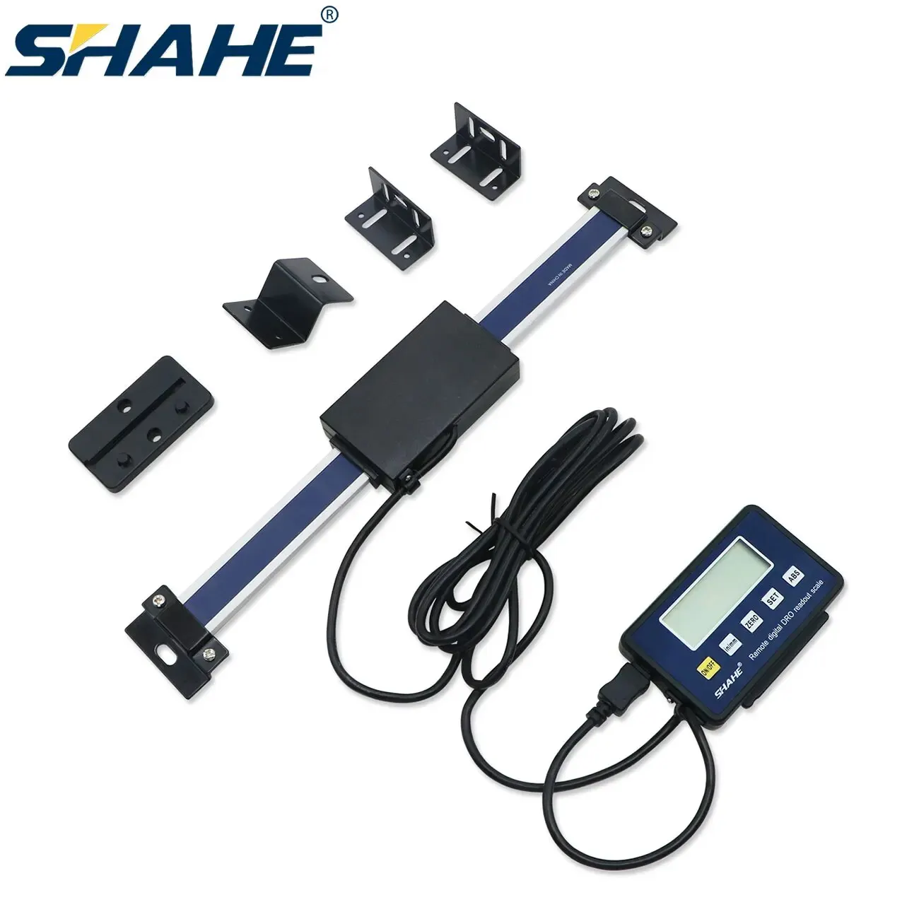

En pas cher, et lecture une dimension tu as ça, par contre au niveau qualité et précision, je ne sais pas ce que ca vaut ...
