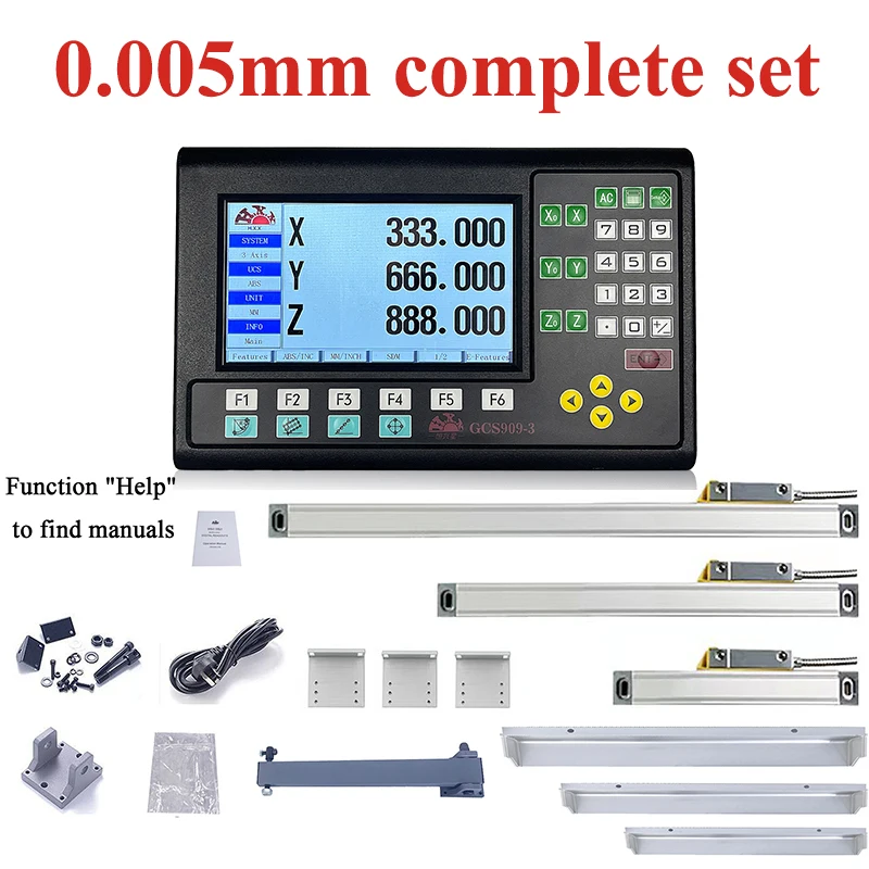

hello
coté regle chinoise il y a deux standard qui existe , il faut vérifié le pinout et change les fil de places (mais j'ai vu des connection exotique aussi ... )
coté soucis que tu a , la visu est ancienne et les fonction sont tres limitée , une "chinoise" avec ecran LCD offre 100x plus de fonction et fonctionne tres tres bien ( j'en ai une sur ma jaspar depuis quelque année rien a signaler tout impec :) ) je l'ai payée 180€ livrée
faire réparé ton ancienne risque de couté des sous , pour rien , car certain composant sont introuvable et si c'est un de ceux la qui est hs ....
on trouve des kit complet pour 250€ +- (avantage pas besoin de bidouillé les cables )
la dro seul si tu te sens de refaire les connecteur (db9 classique trouvable partout )
par exemple (+- la meme que moi et moins cher que ce que j'ai payer :) )

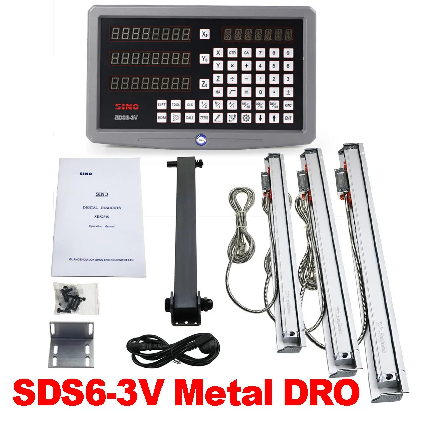

panerai
Quelqu'un aurait il une doc en Français de cette visu Pifgadgo-chinoise ? (Sino SDS6-3V Dro)
Elle est au 2/3 "posée", X et Z sont fonctionnels, reste la règle Y à fixer :roll:
panerai
Afin de clore ce post, j'annonce enfin que j'ai fini le montage de ma visu miraculeuse et que celle ci fonctionne parfaitement, premier boulot "payant" effectué avec ce jour (et j'ai enfin pu utiliser avec bonheur mon palpeur/comparateur 3D = juste génial)
La dépose de mes vieux éléments acu-rite m'ont permis de voir à quel point mes règles sont tristes.. pas sur que cela vaille la peine d'aller plus loin avec ces trucs..
Franck.
