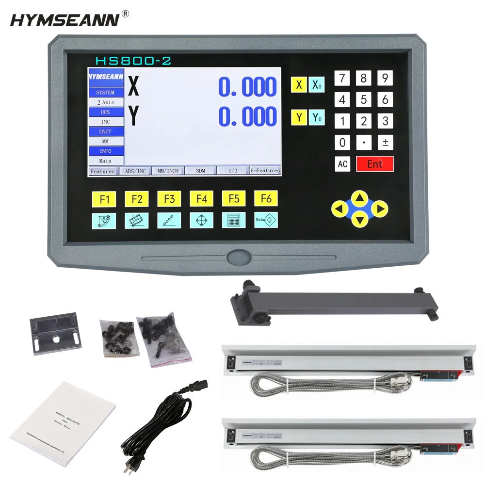

Voila mon problème j'ai fait l'acquisition d'une visu Hymseann HS800-2 (sans les règles) pour remplacer une ACU-RITE dont le clavier ne fonctionnait pas.
J'ai reçu la visu, je l'ai branché à mes règles déjà en place sur mon tour. Lorsque je bouge mes axes il ne se passe strictement rien.
J'ai lu quelques posts sur les visu chinoises mais je ne comprends pas réellement ce qu'il faut que je fasse pour que mes règles d'origine soient reconnues par la nouvelle visu.
Si vous avez la solution je suis preneur.

Bonjour @fab274 les visus chinoise sont en 5volts ttl si ton acurit est une dro 200 elle est aussi compatible en modifiant les connections si c'est une milvision elle ne sera pas compatible
Sur les visus chinoise hymseann en borne 2 0v
En 7 5v en 6 A+ en 8 B+ en 9 z signal
la tresse de masse est soudée sur la carcasse de la prise
Sur acurit dro 200
En 7 5v en 6 0v en 2 A+ en 4 B+ en 8 z signal

Et l'écran que j'ai acheté.

Bilan!! Ça ne marche pas j'ai modifié ma fiche sorti de règle en rebranchant 5fils sur 8 au emplacement indiqué sur les schémas plus haut dans la discussion mais rien n'y fait je n'ai aucun retour sur mon écran. Je vais acheter 2 règles.
Non finalement j'ai acheté une paire de règles sur Aliexpress et maintenant tout fonctionne.

J’envisage d’acheter ce modèle de DRO (2 axes avec règles) pour mon tour et je voudrais savoir ton retour d’expérience sur l’utilisation de ce modèle.
D’avance merci.
J'en ai monté deux sur des machines que j'ai rénovées. Les acheteurs (un pro et un amateur) semblent satisfaits. En tout cas ils ne se sont jamais plaints. La pemiere ça devait être en 2021.
En ce qui me concerne (pour le montage), je trouve que les fixations sont legeres. Aussi bien sur l'afficheur que sur les regles. Ajouter une biellette pour rigidifier la fixation de l'ecran peut être rassurant. Pour les regles, je ne vois pas vraiment comment ameliorer significativement les fixations de pacotille. Les carters de protection des regles en corniere d'aluminium, c'est pareil : deux malheureuses petites vis de 3 ou 4 (je ne sais plus) pour une cormiere, c'est leger. Pour ne pas avoir de remarque, j'ai preferé plier des toles d'acier ou d'inox, mettre plus de vis, plus grosses et faire l'etancheité avec une pate à joint.
Comme pour les visus occidentales (10 fois plus cheres), je trouve qu'il y a beaucoup trop de menus qui ne servent pas beaucoup. Personnellement, je n'utilise que 2 ou 3 % des fonctions proposees et les autres m'encombrent inutilement.
Côté positif, ces visus ont de vrais boutons poussoirs. C'est à mon avis beaucoup mieux que les cochonneries de claviers souples des productions de Singapour d'il y a 25 ans qui se perçaient.
Je n'ai pas remarqué de problème d'affichage à la mise en service alors que sur les modeles à LED, il y a souvent des segments qui grillent.
En fait, j'avais choisi ce modele pour quatre raisons :
1) Le rapport prix d'achat-plus value à la revente des machines favorable.
2) la tension d'alimentation maximale admise (265 volts) : protection contre les surtensions.
3) regles TTL, donc standards
4) de vrais claviers avec peu de boutons. Des couleurs assez neutres qui donnent une apparence plus serieuse (moins chinoise) que les "smarties" d'autres chinoiseries. Je sais bien que ça ne garantit rien. Mais quand on vend une machine europeenne, des accessoires chinois trop voyants sont de veritables tue-l'amour pour un acheteur qui est près à faire un effort pour ne pas acheter du chinois, mais qui ne peut pas payer une heiden a 3000 balles.

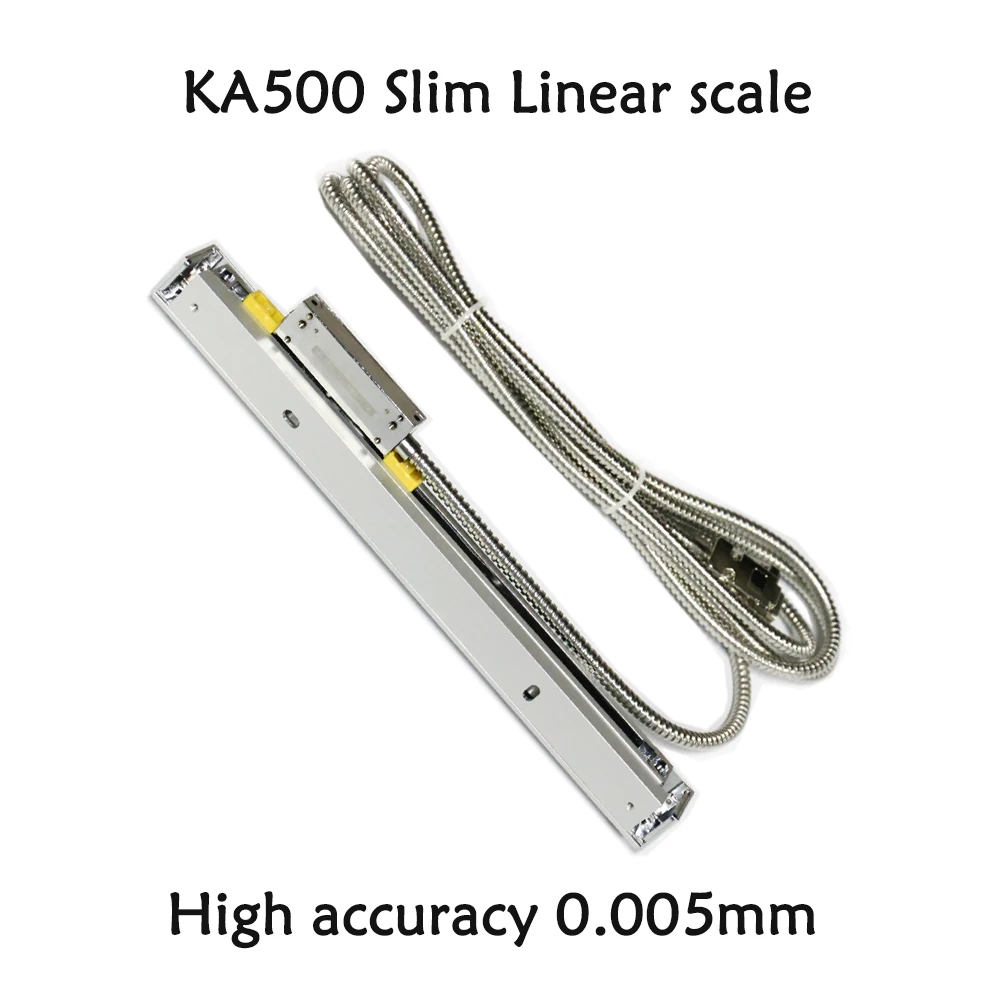

Il me semble qu'on peut avoir au choix deux modeles de regles. Des "normales " et des etroites. Si c'est pour monter sur une petite machine, les regles etroites sont peut-être plus adaptees.
Mais l'avis d'un utilisateur de ces regles "slim" serait important. Déja les "fat" ont des fixations de pacotille. Il ne faudrait pas qu'en serrant les vis les regles etroites s'ecrasent...
Oui il y a 2 modèles de règles : normal (21.5*33.5 mm) et slim (20*28 mm)
Pour le longitudinal, les normales devraient passer. Il y a toutes les dimensions dans la description de l’item.
Mais pour le transversal, ce n’est pas du tout la même chose... j’ai demandé le plan détaillée des slim...
bonjour pour le transversal il faut préférer une règle KA500 ou KA200 uniquement en SINO
Ça a l'air d'avoir les mêmes fixations que celles que j'ai montees. Mais c'est peut-être pas le même alliage à très faible limite élastique.
Je ne suis plus très sûr, mais il me semble que j'avais mis des entretoises ou des cales dans les lamages côté support pour eviter de tout ecraser en serrant les vis.
