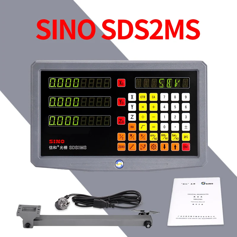

Mon idée serait d'acheter une visu DRO 3 axes de ce genre ou plus simple (pour les fonctionnalités) mais au moins avec calcul de centre, compensation de pinule etc :
MAIS je ne veux pas rajouter de règles ET je sais où trouver les Step et DIR (en signaux TTL plutôt 0-12V ) de mes 3 axes.
Ma question devient donc : avez-vous connaissance de telle DRO qui accepte en entrée Step/dir avec bien sûr paramétrage step/mm. 8-)
