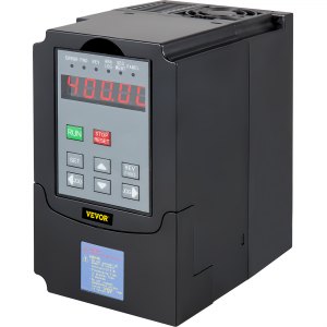

J’ai profité du blackfriday pour un variateur de 7.5kw abordable.

Un lien pour un bon plan à partager :-D ?
Oui,
Il est moins cher que du 5.5 le potard est remplacé par les fleches haut bas mais je vais en cabler un a part.
J’en ai deja un de chez eux il est pas vilain meme si c’est pas la meme gamme.
Celui ci est entré 220 mono sorti 380 tri
Je suis parti sur du 380 tri il tirera moins d’ampere.
ah oui j'etais trop fatigué hier :smt015 Bon c'est pas grave le prix est pas vilain dans tout les cas. J'installerai un nouveau 32A sur le compteur et ca ira bien.

Vu que je monte un variateur pour le passé en mono je vais garder la grande uniquement, et je vais me faire une télécommande avec potard/inverseur relié a celui ci.

Je verrai à mettre un switch 2 positions d’alimentation simple alors.

Je pensais monter un potard pour le faire varié justement vu qu'il sera sur variateur.

Si possible, garde les deux vitesses du moteur, même avec le variateur, ça permet de mieux faire travailler le moteur (par exemple: utiliser longtemps le variateur en zone basse fait chauffer les bobinages qui ne sont pas prévus pour ça) et diminue le couple moteur, ça n’empêche pas de jouer du potar, ça augmente les possibilités du tour, par exemple tourner à très basse vitesse en gardant du couple.
Il faut donc que je retrouve un potard. C’est un 6 poles celui d’origine ? Je ne l’ai pas sur le tour
sur le schéma Devalliére est dessiné le bornier du moteur, 8 connections, en bas: 220v tri en triangle, en haut:380v tri en étoile , dans ce cas, il faut utiliser les bornes 4 et 8 pour le point commun de l'étoile et y réunir les 3 fils correspondants.Comme je l'ai expliqué sur le site, les fils n'étant pas repérés, il faut faire plusieurs essais de couplage pour trouver le bon!.
