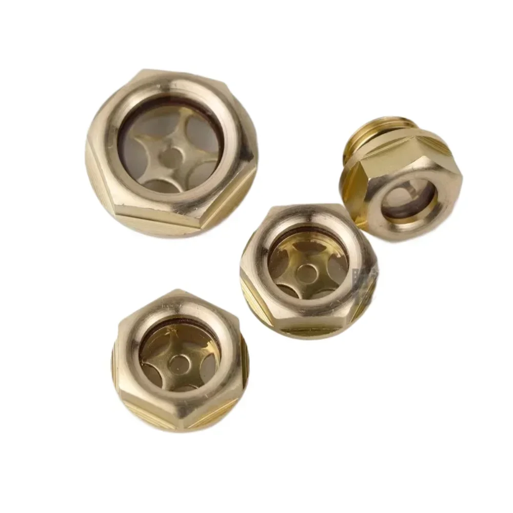

Je voudrais remplacer mes bouchons indicateurs de niveaux d'huile sur mon VMB10: celui de la boite Norton et celui de la poupée.
Après un démontage délicat car ils sont en plastique et les précédents propriétaires ont démonté au burin...je crois mesurer des pas de vis M20x175 et M26x175.
En cherchant ces bouchons j'en vois en 1/2 G et 3/4 G qui pourraient se monter car Ø ext de filetage de 21 et 26.5 et les 2 ont un pas de 14 TPI soit 1.81
Y a t il des possesseurs de VMB10 qui ont changé ces bouchons pour confirmer que des bouchons en pas gaz doivent etre montés?

J'en ai si tu veux ça monte sur le mien mais c'est 20x1.50 et 27x1.75(26.6)
Par contre les gros tout transparents que j'ai sont en 30x1.5 . la marque c'est ELESA
Merci beaucoup :smt038 à tous ceux qui m'ont proposé des bouchons/hublots...et/ou des adresses pour m'en procurer. Je demandais juste si c'était des bouchons en G1/2 et G3/4 ou du métrique car ayant mesuré un pas de 1.75 il pouvait y avoir confusion avec G 1/2 et G 3/4 qui ont tous les 2 un pas de 14 TPI soit 1.84 mm
Je n'avais pas de tarauds gaz pour vérifier mais je me suis souvenu que j'avais des bouchons de plomberie
Ils se montent parfaitement
Les bouchons/hublots de mon VMB10 sont bien en pas gaz; je vais pouvoir les commander
En ce qui concerne les bouchons plastique d'origine j'ai réussi à les démonter avec un truc que j'avais acheté il y a longtemps sur une brocante. Je ne voyais pas bien l'utilité mais la marque SAM m'avait attirée. Les embouts sont un bricolage qui doit avoir son age mais qui me rend bien service. Mes 2€ ont été bien investis !

Pour ma fraiseuse Crouzet, j'ai trouvé sur AE des hublots en bronze qui font parfaitement l'affaire :
